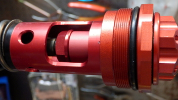

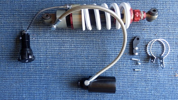

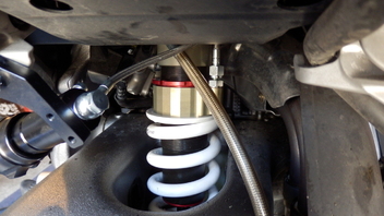

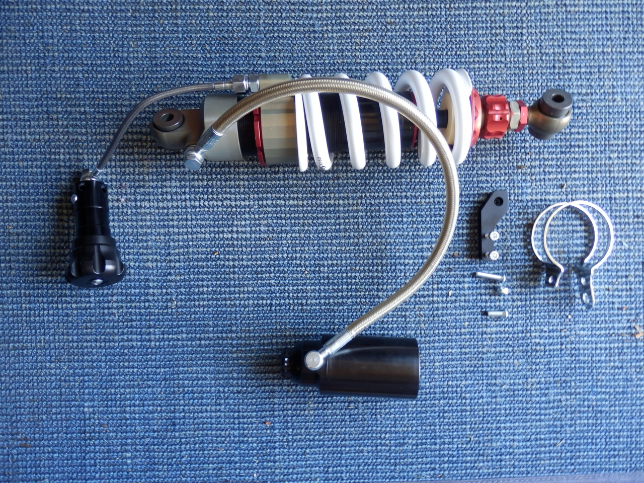

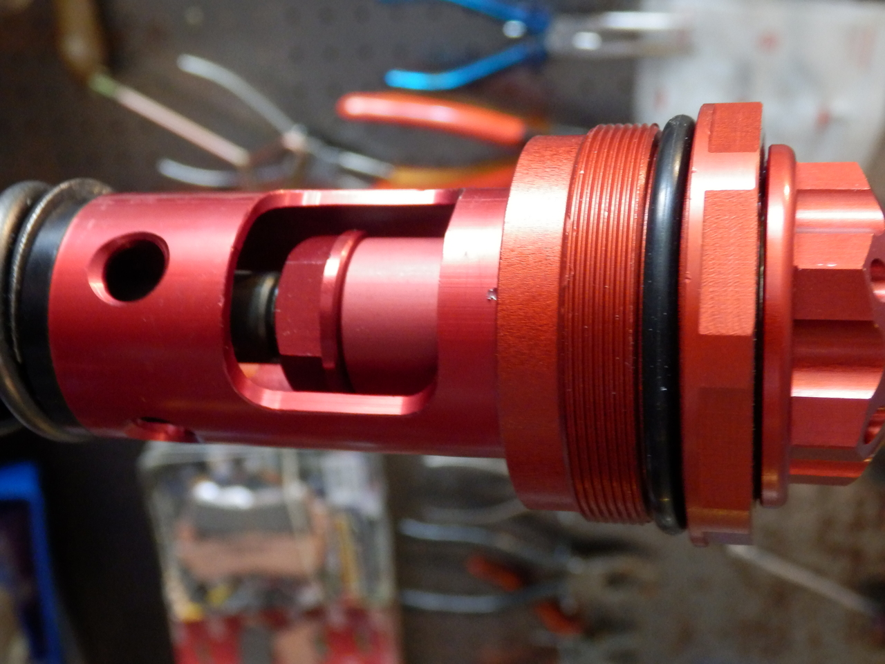

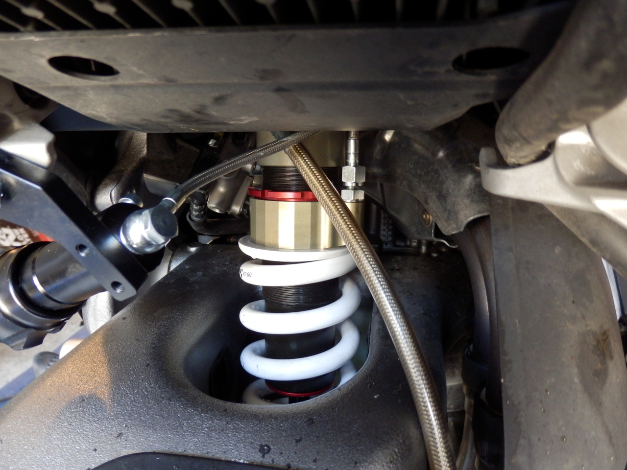

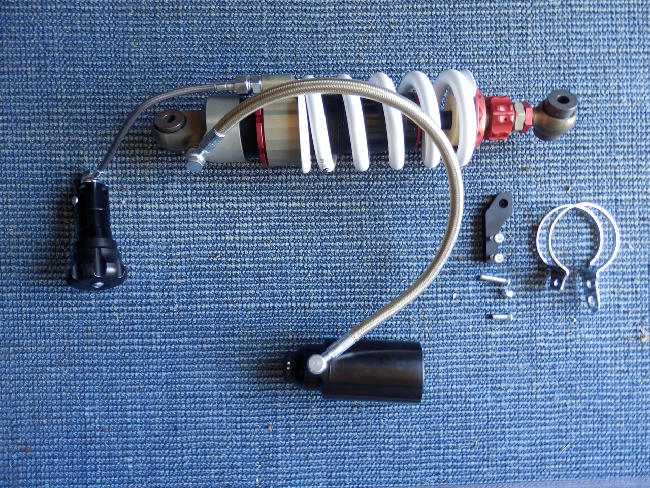

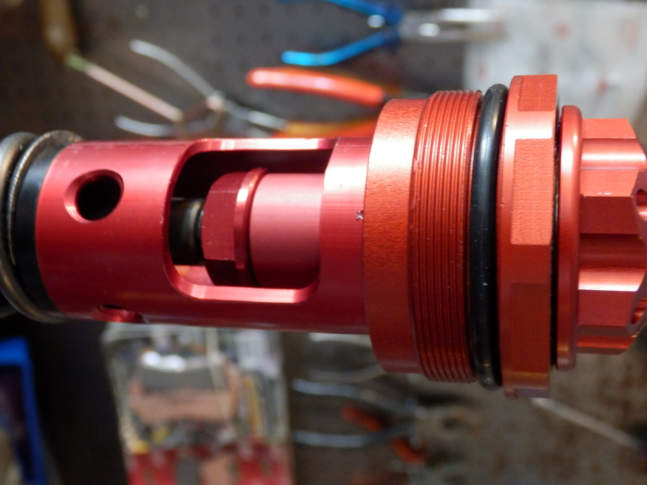

    Die Firma Zupin ( http://www.zupin.de/index.php?id=37 ) kenne ich seit vielen Jahren, auch aus meiner ehemaligen beruflichen Tätigkeit und hatte dort auch mein Federbein für die Varadero gekauft. Den Cartridgekit für die Gabel ( http://www.mupo.it/product/8/0/89/kit-cartridge-lcrr ) und das hintere Federbein ( http://www.mupo.it/product/2/0/40/ab-2 ) mit hydr. Vorspannung ( http://www.mupo.it/product/2/0…aulic-spring-preload-flex ) wurden mit einer Lieferzeit von ca. 4 Wochen wie vereinbart geliefert und von mir eingebaut.
    Den Umbau des Federbeines kann sicher jeder vornehmen der einen Drehmomentschlüssel hat und damit umgehen kann, bei der Gabel empfehle ich einen geeigneten Fachmann damit zu beauftragen, da doch einiges an Spezial-Werkzeugen/Kenntnissen benötigt wird.
    Neben dem handwerklichen Umbau (falls das jemand macht, gebe ich gerne spezielle Auskünfte) ist natürlich das Fahrergebnis von Bedeutung. Wäre ja schade wenn nur das Bankkono leer wäre, aber der Fahrspass nicht gewonnen hätte.

    Im Zuge dieser Fahrerprobung habe ich auch etwas mit der Ölmenge "gespielt" um die Luftfeder anzupassen. Bedingt durch die OP hatte der linke Arm leider noch nicht die gewohnte "Schrauberqualität" und ich habe mir die Kolbenstange am Gewinde abgerissen. Ist ja kein Problem... Zupin kontaktiert... innerlich (Lieferant in Italien... Werksferienzeit....) schon darauf eingestellt, die nächsten 4 - 6 Wochen wieder mit der Seriengabel zu fahren.... aber Zupin hat sich wirklich ein Bein ausgerissen. Nachgeschaut welche Cartridge die gleiche Kolbenstange verwendet (800er BMW).... eine Cartridge zerlegt und mir die Kolbenstange zu einem fairen Preis zugeschickt... Das ganze hat incl. Versand 3 Tage gedauert. Ich bin echt froh, dass ich meine Mupo-Teile bei Zupin gekauft hatte... Supergeiler Service!!

    Der Negativfederweg liegt jetzt vorne bei 40 von 145mm und hinten bei 50 vom 146mm bei der vorgegebenen Beladung des Fahrzeuges mit vollem Tank, 110 kg Fahrer (incl. Motorradbekleidung) und ca. 25 kg Gepäck und bietet über die Gabel- bzw. Federbeinvorspannung noch ausreichend Reserve um das restliche Gepäck auszugleichen. Bei den Federn lohnt es sich mit Zupin zu sprechen, denn es stehen sowohl vorne als auch hinten unterschiedliche Federn zur Auswahl (je nach typischem Beladungsfall).
