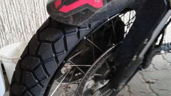

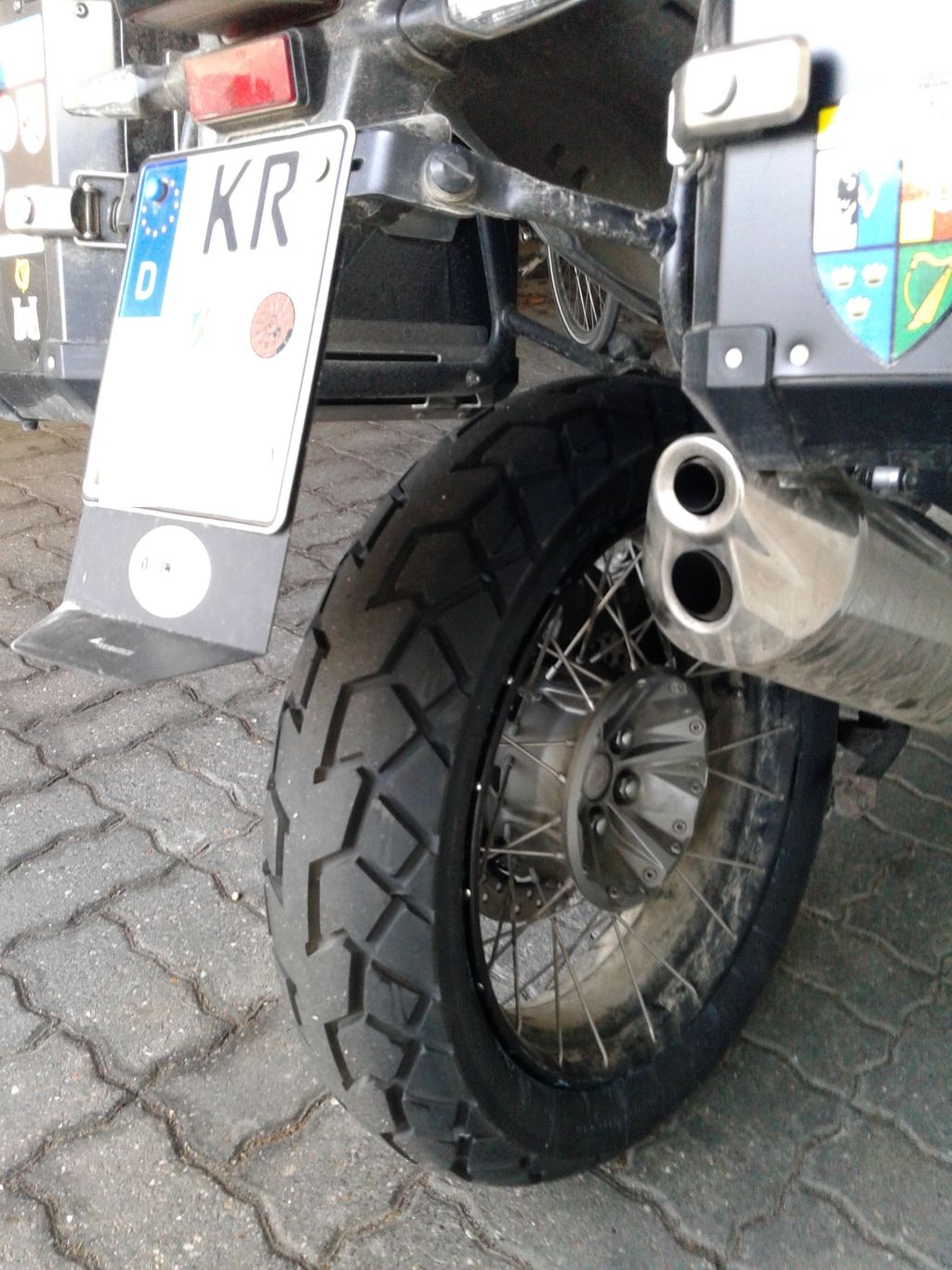

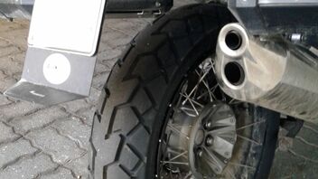

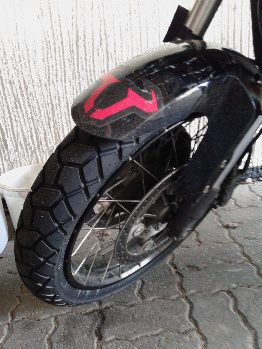

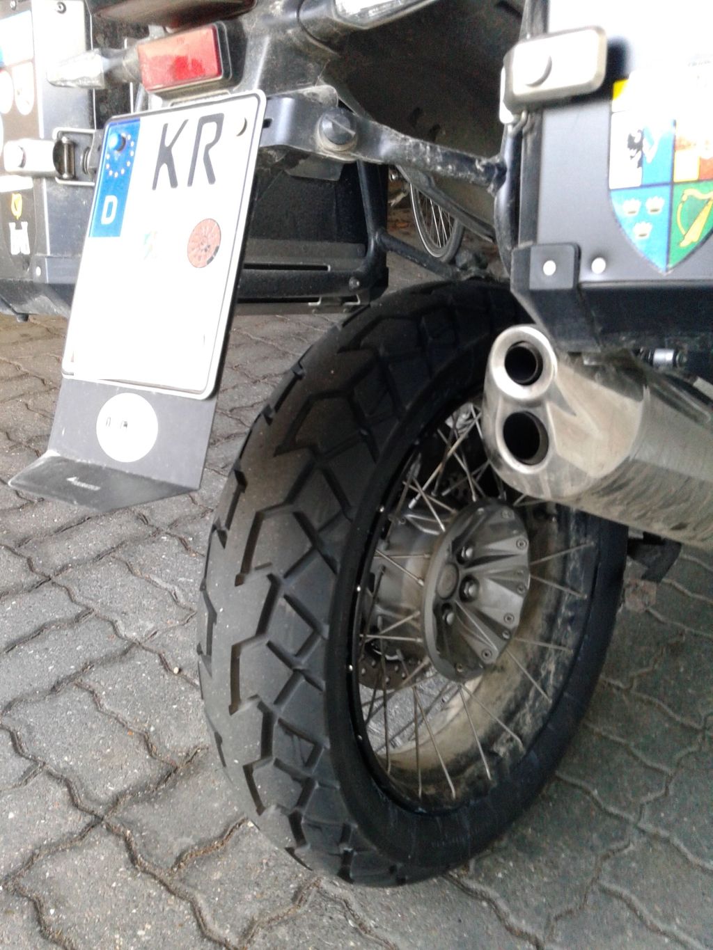

#34 Hallo zusammen,
den ersten Eindruck, knapp 100 km bei ~ 10°, von Easy Rider kann ich nur bestätigen:
Bis 50 km/h ziemlich kippelig, im Kreisverkehr will er auf die Insel im Zentrum.
Muss mich wohl erst wieder daran gewöhnen, einen runden Reifen zu fahren.
Bei Druck vom Hinterrad - genügend Gas - wirkt der TKC 70 in Kurven aber stabil.
Auf der BAB, bisher max 170 km/h, läuft er stur geradeaus.[attachment=0]CT mit TKC 70 hinten.jpg[/attachment]
[attachment=1]CT mit TKC vorne.jpg[/attachment]Werde weiter informieren.
Beste Grüße
Achim -
