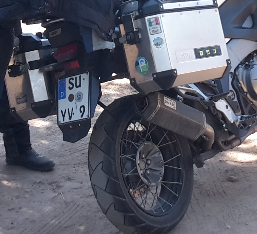

    Hallo Hartmut - Wie viel Bastelei ist mit dem Spritzschutz/Kennzeichen auf CT verbunden? immerhin Originalteil Triumph ..
    Schöne Grüße
    Pepe
    MZ 250, Yamaha XS400
    HONDA VFR 1200 X DCT /GIVI V35 Koffersatz /MRA Touringscreen / DAYTONA Griffheizung
  • #56
    Guck Dir mal auf der Touratech-Website das Foto an, genau so kannst Du den Spritzschutz beim CT montieren.
    Einfach 4 mit Edelstahlschrauben in den Ecken des Kennzeichens.
    Ich bin handwerklich mäßig begabt und habe keine Viertelstunde gebraucht.

    genau so ist es ElOlmo. Ich habe zusätzlich noch einen Rückstrahler in die unteren zwei Bohrungen von Tante Louise gemacht. Ist auch kein großer Aufwand.
    HARTMUT
  • #58
    Hallo, danke für deinen Tip mit dem Spritzschutz (Touratech für Triumpf-Tiger)
    Hab ihn heute montiert, hab die drei Ausbuchtungen mit Blechschälbohrer eliminiert und somit perfekt verschrauben können.
    Gibt es einen Rückstrahler welcher in die zwei unteren Bohrungen am Spritzschutz ( Abstand - 50mm) passt? "LOUIS" hat nichts.. :(

  • #60
    Moin Fred, die Info soll doch jeden hier im Forum einen Nutzen bringen. Habe ich gern gemacht.
    Als Rückstrahler habe ich einen aus dem Sortiment von Louis genommen, welcher vom Maß in etwa gepasst hat.
    Man muss aber auch da etwas nachhelfen.
    HARTMUT
