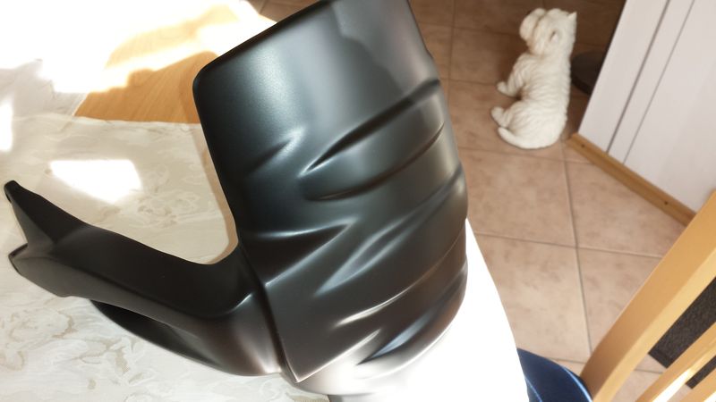

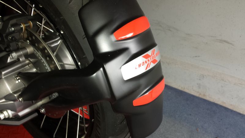

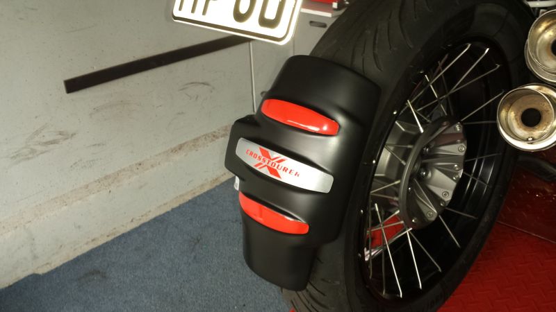

#33 Bericht über die Verschönerung vom Spritzschutz aus der Türkei .
Auf dem letztem Bild könnt ihr sehen wie das Teil bei der Lieferung ausgesehen hat.
Mir hat es so nicht gefallen , so sollte es nicht an meinem Crosstourer bleiben .
Also abgebaut geschliffen gefüller geschliffen und neu Lackiert Matt Schwarz .
Das Blech Abzeichen vernichtet und durch einen schönen Aufkleber ersetzt .
So gefällt es mir jetzt besser und ob es auch was nützt werde ich bei der nächsten Regenfahrt
testen .Gruß von der Nordsee

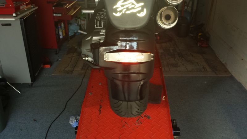

#35 Zitat von ManfredKAlles anzeigenSo heute auch im Regen getestet
Kennzeichen, Rücklicht und Topcase sind sauber
In einer Woche weiß ich dann auch ob es Offroad taugt und hältHallo Manfred
die Woche ist längst um!
Wie sind Deine Erfahrungen mit dem Spitzschutz?
Nur was für die Straße oder auch offroad zu gebrauchen?
Ist das Ding nach Deiner Meinung seinen Preis wert?
Was denkst Du, sagt der TÜV zum Anbau?Antonius
#36 Zitat von Greentree CTAlles anzeigen
Wie sind Deine Erfahrungen mit dem Spitzschutz?Bei einer Regenstrecke von 200 km war das Spritzbild ganz ok..... wenn du dann 500 km Regen hast, ist alles wieder dreckig. Aber etwas weniger intensiv - beim Reinigungsaufwand macht das dann keinen Unterschied. Verschmutzung TopCase ist geringer, Sozius-Rücken kann ich nicht buerteilen. Sitzbank blieb sauber.
Nur was für die Straße oder auch offroad zu gebrauchen?Nach 50 km Offroad kann ich mir da kein Urteil erlauben, bisher ist es nicht abgebrochen und an der Staubbildung hinter mir hatte sich auch nichts geändert.... ist aber eher das Problem der Leute die hinter dir fahren.
