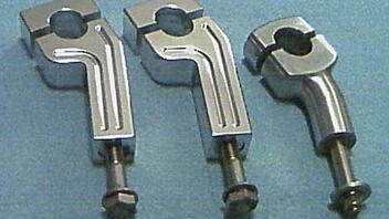

#44 Zitat von AndreasOAlles anzeigenKinners... was geht denn hier ab???
Es ist doch soooo einfach:
1. Die von Honda verbauten Riser haben extrem große Toleranzen, die dazu führen. daß der Lenker schräg steht! (das war jetzt diplomatisch, eigentlich taugen die Teile nix!)
2. Die Ingenieure, die das entwickelt haben, werden sich bei der Gummilagerung der Riser schon was gedacht haben!Wenn ich nun die gelösten Riser mit Kraft so gegen die Gummilagerung verschiebe, bis der Lenker geradesteht (oder wie berichtet, sogar darüber hinaus) und dann die Befestigungsmuttern der Riser anziehe, führe ich damit die konstruktiv geplante und sicherlich auch berechnete Gummilagerung ad absurdum!
Und wenn dann verschiedene Fachfirmen (HH) daran verzweifeln und nen Ingenieur rufen müssen, spricht es doch sehr dafür, daß da entweder in der Entwicklung/Konstruktion(Vorgabe von Toleranzen) oder in der Qualitätssicherung was falsch gelaufen ist.
Somit ist die einzig logische und sinnvolle Konsequenz: tauscht die Riser aus, die sind das einzige Übel dieses Problems! So habe ich die neu gelieferten Riser zuerst vermessen, bevor ich sie eingebaut habe... und ja, diese waren an anderer Stelle ziemlich schrottig: die Bohrungen für die Schrauben der Lenkerklemmung waren nicht mittig.... war mir an dieser Stelle aber egal, aufgrund der verbauten Lenkererhöhung ist es nicht sichtbar und technisch völlig irrelevant!Alternativ zerrt am Lenker, verzieht die komplette Lenkerhalterung, arbeitet gegen die bewußt eingesetzte Gummilagerung, und wenn ihr euch dabei tief genug bückt, kommt vielleicht einer vorbei und erfüllt den Wunsch des Himmelswanderers ...

#47 Zitat von NCC1701DATAAlles anzeigenIch erklär's mal mit meinen laienhaften Worten:
Unten sind in den Risern die Gewinde zum Festschrauben eingegossen.eingegossen, wie auch immer: Ist dieser Satz so schwer zu verstehen? Wenn alles so wörtlich genommen wird, müssten manche noch immer in gebückter Haltung verharren!

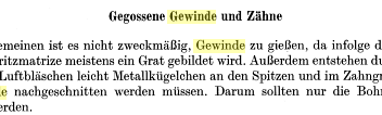

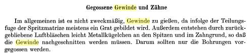

#48 Daß man sich hier in Zeiten von Google über den Begriff "Eingegossenes Gewinde" ankeift,
ist schon merkwürdig.
Rein theoretisch steckt man eine Schraube in die Gußform und dreht die nach dem erkalten
des Gusses wieder raus. Wird aber in der Praxis wohl kaum gemacht, nachschneiden ist
generell erforderlich. Ich glaube eher, daß die Teile maschinell gebohrt und geschnitten
werden.Aus dem Handbuch für Gießereitechnik
[attachment=0]screenshot.18.png[/attachment]Und an meinen Namensvetter. Es ist ist wirklich völlig wumpe, wie das Gewinde in das Teil
