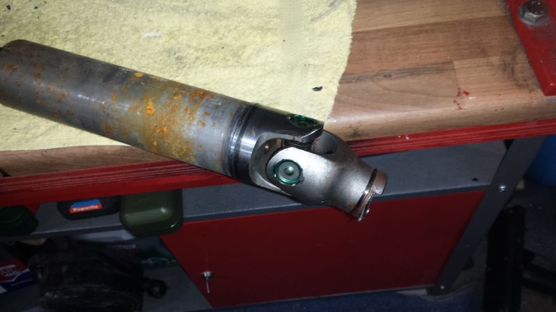

    Nachdem ich ein Schreiben von Honda bekommen habe , habe ich gestern zwei Stück , meine und eine von meinem Freund bei meinem HH zerlegt und bei beiden ist der Kardan nicht mehr Fahrbereit . Das Gelenk lässt sich nur ganz schwer mit der Hand bewegen . Mit dem Werkzeug von Honda zur Kontrolle bewegt sich nichts mehr .
    Wir warten auf die neuen Teile und warten danach auf die neun Kardans .
