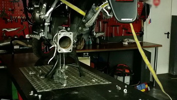

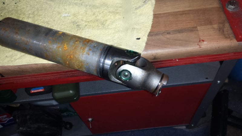

    Nachdem ich ein Schreiben von Honda bekommen habe , habe ich gestern zwei Stück , meine und eine von meinem Freund bei meinem HH zerlegt und bei beiden ist der Kardan nicht mehr Fahrbereit . Das Gelenk lässt sich nur ganz schwer mit der Hand bewegen . Mit dem Werkzeug von Honda zur Kontrolle bewegt sich nichts mehr .
    Wir warten auf die neuen Teile und warten danach auf die neun Kardans .

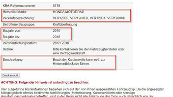

    Ich habe am Freitag aus sehr zuverlässiger Quelle erfahren, dass keine "alten" Gelenke mehr ausgeliefert werden sondern nur noch neue. Davon gab es in D bereits 2500 Stück und die Händler wurden gebeten, diese nur bei tatsächlichen Defekten einzusetzen.
    Stattdessen haben aber leider fast alle Händler ihre Bestandsfahrzeuge ohne Rücksicht auf Verluste umgebaut, so dass momentan keine neuen Gelenke mehr verfügbar sind. Wenn man jetzt also prüfen lässt und ein Tausch erforderlich wird, wartet man wohl mindestens 6 Wochen.
