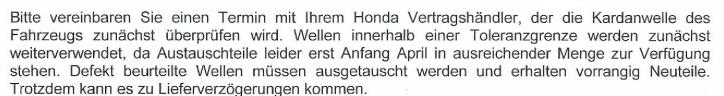

#389 Ist doch fantastisch was da wiedergegeben wird.
Bin der Meinung "wenn man lesen kann im Vorteil ist"siehe den Ausschnitt aus dem Honda - Deutschland Originalschreiben.
[attachment=0]Kardan.jpg[/attachment]Es steht doch eindeutig im Schreiben, das die neuen Wellen erst Anfang April lieferbar sind.
Auf was für einer wundersamen Weise werden da dann die neuen Wellen eingebaut ?????
#390 Hallo Louis,
ich lese da, dass defekt beurteilte Wellen ausgetauscht werden und vorrangig durch Neuteile ersetzt werden. Auch, dass diese Austauschteile erst im April in ausreichender Menge zur Verfügung stehen.
Das heißt ja meiner Wahrnehmung nach nicht, dass es überhaupt keine gibt!Grüße Martin
