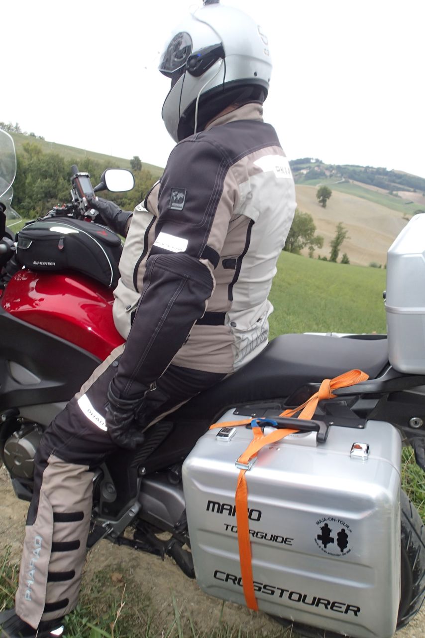

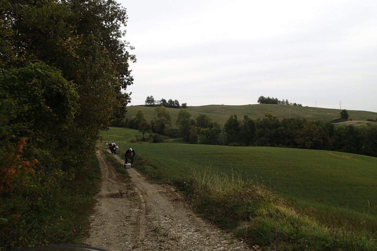

    heute im Piemont - nach drei Wochen auf Tour hat mein Crosstourer den linke Koffer abgeworfen. Es passierte auf einer kurzen (1300m) offroad Passage.
    [attachment=1]PA010101.JPG[/attachment]
    Nicht auszumalen das passiert auf einer Passpassage und meine Frau fliegt dahinter über den Koffer. Das ist ja lebensgefährlich was Honda da Produziert. Koffer wieder angemacht und festgestellt die Verriegelung geht nicht, egal ob der Schlüssel auf Lock oder Open steht, man kann den Koffer öffnen und die Verriegelung. (Heute Ohne Nennenswerte Defekte Angekommen).
    Zum Glück hatte ich einen Spanngurt dabei, damit konnte ich den Koffer für die Weiterfahrt sichern.
    [attachment=0]PA010107.JPG[/attachment]
    Der Koffer ist ziemlich verschrammt, zumindest an der Unterseite und die Folierung ist im Eimer. Bin Gespannt was mein freundlicher dazu sagt und wir Honda den Schaden regulieren wird.
    Irgendwie habe ich jetzt angst vor der Zukunft - wann fliegt das Topcase oder der andere Koffer ? Was wenn das ding bei 180 auf der Autobahn stiften geht und hinter mit stürtzt deswegen ein Biker ?
    Man was für ein Glück das sonst NIX passiert ist. Werde jetzt wohl bei jedem Stop kontrollieren ob die Koffer verriegelung noch ganz ist.

    Was heißt schon offroad. Ich kenne reguläre Straßen, die sind rumpeliger als die Piste auf dem Bild,
    da kommen mit Sicherheit größere Schläge durch.

    Bei mir habe ich auch festgestellt, dass die Verriegelung bei einem Koffer nicht mehr sauber geht. Das Anbringen , resp Abnehmen vom Motorrad geht gut. Aber danach habe ich Mühe den Schlüssel rauszuziehen, muss mit dem Riegel recht spielen, damit es schlussendlich geht.
    Habe mir nie Gedanken gemacht, dass es eventuell ein Vorspiel zum Abfliegen des Teils sein könnte. Könnte es das? Oder wenn es am Motorrad verriegelt ist (durch leichtes Reissen und Stossen immer kontrolliert), sollte es auch halten?

    Andi hat das schon korrekt erkannt. Die Sandpiste ist gegen die Teerbuckelflickenpisten im Piemont dagegen Harmlos.
    Also mit drei / vier mal schliessen verriegelt er - allerdings mit zwei drei mal gegenklopfen ist er wieder offen. Da hat sich irgendwas in der Mechanik aufgelöst. Das es auf der Sandpiste dann abfiel war dann schlicht zu fall - hätte genauso bei einer Bodenwelle auf dem nächsten Pass sein können.

    Moppel: Ich würde das beim Händler kontrollieren lassen , der soll einfach die Mechanik auf machen und kontrollieren. Das wäre mir nach der Erfahrung jetzt zu heiss.
    Bei mir war morgens auch alles ok und fest mit schütteln und klopftest 66km später lag das Teil auf dem Weg.

    Bei mir war die Schließung defekt, habe es zum Glück gemerkt bevor er abgefallen wäre...
    Da ist ein kleiner mitnehmender Zapfen abgebrochen in der Schließeinheit...
    Honda hat den kompletten Koffer auf Garantie gewechselt...
