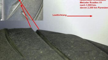

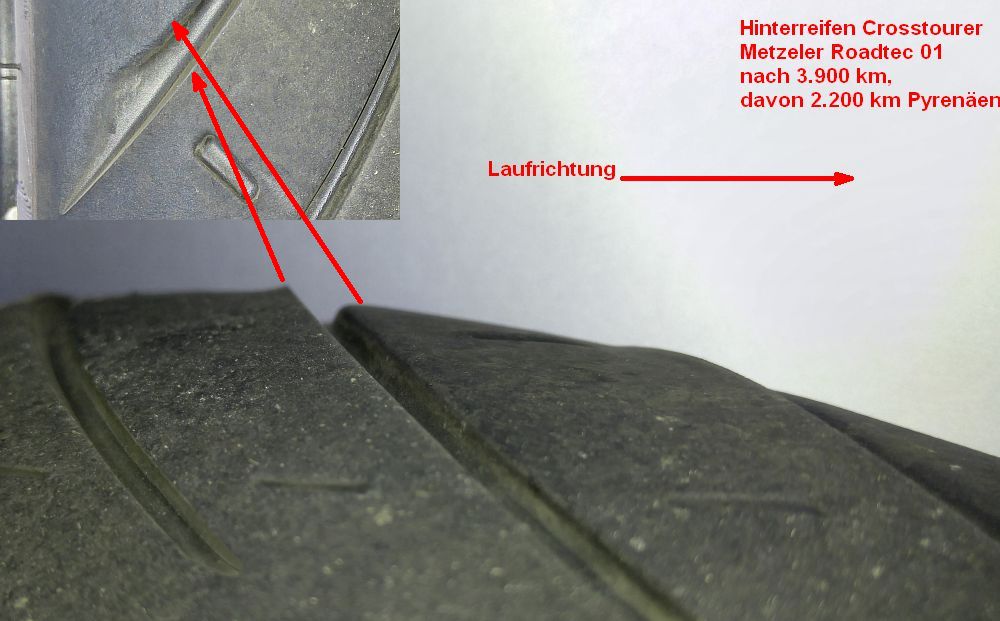

Wenn ich mir den Reifen nun optisch anschaue, zeigt sich am Hinterreifen sehr deutlicher Sägezahn, der mir beim Fahren aber nicht aufgefallen ist. Zum äußeren Rand hin kann ich bis 2 mm Höhenunterschied messen - ich vermute mal, die vielen Beschleunigungen aus engen Kurven heraus bei hohen Temperaturen zeigen hier ihre Wirkung - daher wohl die hohe Abnutzung am Ende der Gummiblöcke:
[attachment=1]metzeler-roadtec01-3900km-hinten.jpg[/attachment]

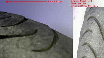

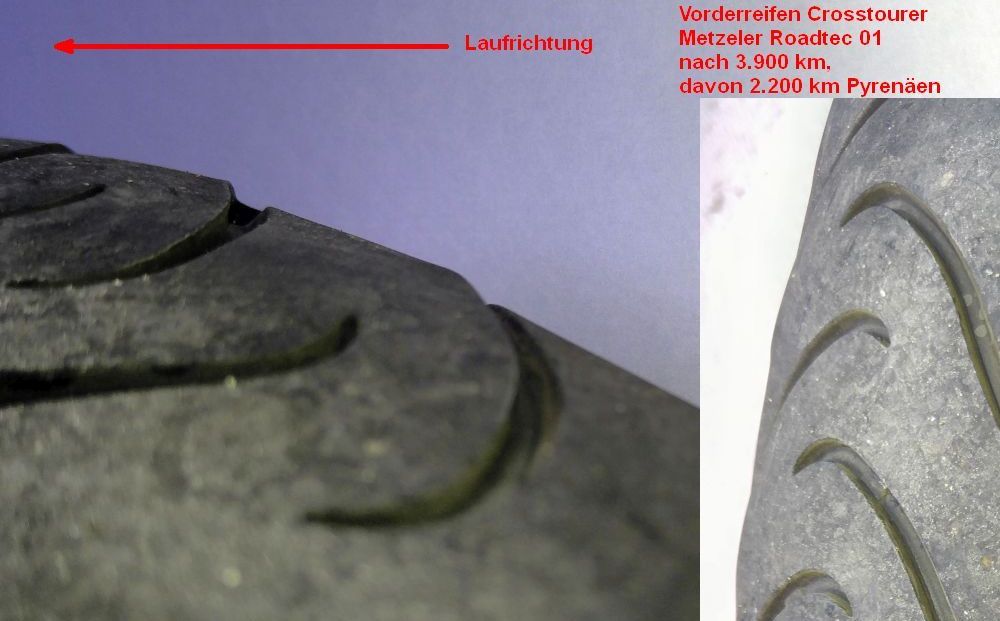

Am Vorderreifen ist der Sägezahn deutlich kleiner und die Abnutzung wohl bremskraftbedingt in die andere Richtung anzutreffen (am Anfang der Gummiblöcke wo sie zuerst den Boden berühren):
[attachment=0]metzeler-roadtec01-3900km-vorne.jpg[/attachment]
