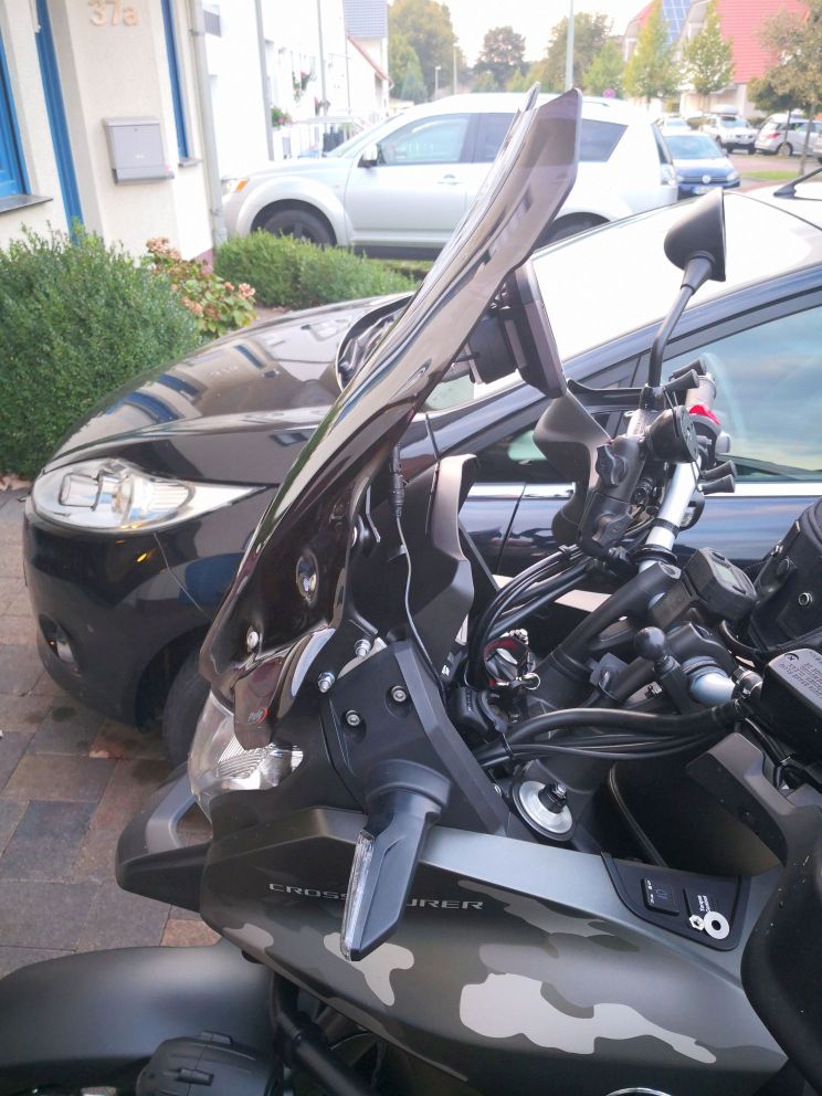

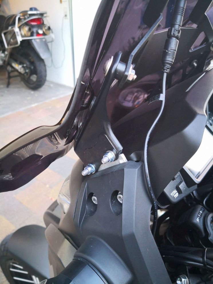

    Ich habe mir nun auch die PUIG-Scheibe gegönnt. Vom Aussehen her finde ich sie auch ganz gut, jedoch ist der Schutz für mich (1,90m) nicht unbedingt optimal. Durch die Verwirbelungen habe ich nun den Eindruck, dass mein Kopf nach vorne, bzw. nach unten gezogen wird.
    Hat sich noch niemand damit befasst, die Befestigung der Scheibe so abzuändern, dass die Scheibe steiler steht?
    Die Scheibe an meiner alten Varadero war ungefähr genauso hoch, aber viel steiler und da habe ich bis 180Km/h so gut, wie gar keinen Wind abbekommen.
    Ich überlege mir gerade, mir ein paar Distanzstücke zu bauen, damit die Scheibe nicht so flach steht. Sollte das klappen, poste ich gerne ein paar Bilder.

    Hallo.
    Ich habe bei mir auch die Puig mit Spoiler montiert. Um eine etwas steilere Position zu erreichen habe ich oben jeweils 1 Gummischeiben darunter gelegt. (Wasserhahndichtung) Klappt prima. Bei Regen muss ich den Spoiler verstellen damit etwas Wind das Visier trifft.
