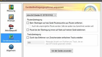

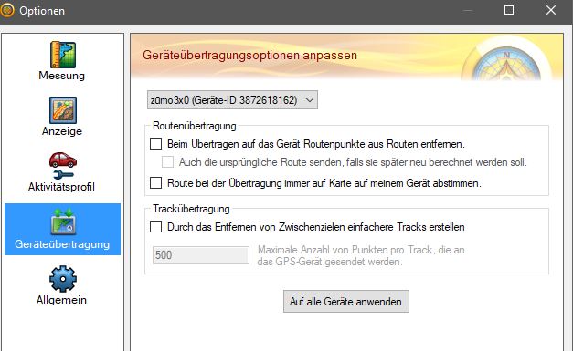

Frank das ist so nicht korrekt.
Da müssen andere Gründe bei dir vorliegen die zu einer "Zerstörung der Route" führen wie z.B. unterschiedliches Kartenmaterial oder die Einstellungen beim Übertragen der Route. Auch der 340er berechnet ausschließlich die Zeit beim Import neu, wenn Kartenmaterial identisch ist und die Übertragungseinstellungen stimmen --> siehe Bild
