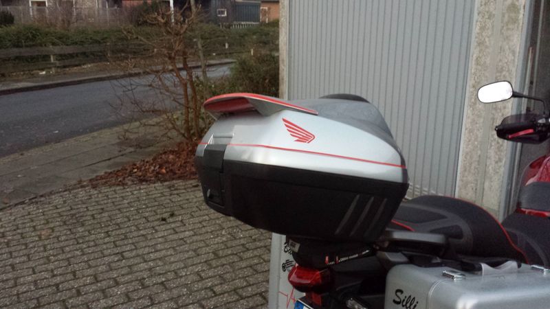

    DIe Besonderheit beim CT: Der Träger ist aus Kunststoff und die 4 serienmäßigen Löcher sind von unten konisch zulaufend. Mit der Zeit scheinen sich die Muttern etwas ins Material zu fressen und somit zu lösen.Da die Originalmuttern nicht selbstsichern sind, hat sich schon das eine oder andere Topcase verabschiedet (meistens die, die vom FHH befestigt wurden ;) )
    Deshalb: Traue keiner Schraube, die du nicht selber angezogen hast :!:

    ich hab die TC-Platte von GIVI drunter - Alu - die hält. Fahre jetzt schon bald 24 mit TC. Noch nie fliegen gegangen.
    Höchstgeschwindigkeit lag bei 245 km/h.
    LG Jürgen

    laut Tacho hab ich meine DCT-CT auch schon auf 238 bekommen......mit montiertem Topkäse
    Das Navi hat die Sache dann etwas relativiert = 216KM/h
    Dass der Tacho derart abweicht ändert aber nichts daran, dass die CT trotz TC und Seitenkoffer topstabil lief.
    Über die Stabilität des CT_Gepäckträgers hab ich mir bisher keine Gedanken gemacht....hier im Tread nun aber was von "Kunststoffgepäckträger" gelesen......hat die CT tatsächlich nur n Plasteteil am Heck ?
    Neee !!
    ich war grade an meiner CT
    das Heckteil (Gepäckträger) ist aus Alu und die Adapterplatte meines Givi-Topcaase ist ebenfalls aus Alu.
    Die Schrauben hab ich auch kontrolliert und......sie haben sich bisher kein bisschen eingearbeitet.
    Einen TC-Verlust schließe ich hiermit bei mir aus.......
    Tom
  • #20
    Hallo Tom,
    Glückwunsch, dann hast du die eine Maschine erwischt, welche mit einem Alu Gepäckträger ausgeliefert wurde ;-)
    Schaut aus wie Alu, ist aber leider Plaste.
    Grüße Michl
