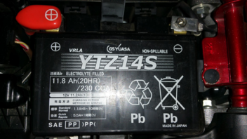

    Hallo Friedl,
    die originale Batterie (Yuasa YTZ14S) ist beim Crosstourer liegend (nicht stehend) eingebaut
    und es sollte so aussehen (ist von der rechten Seite aus fotografiert, d.h. rechts ist der Tank &
    links der Magnetschalter):
    Siggi

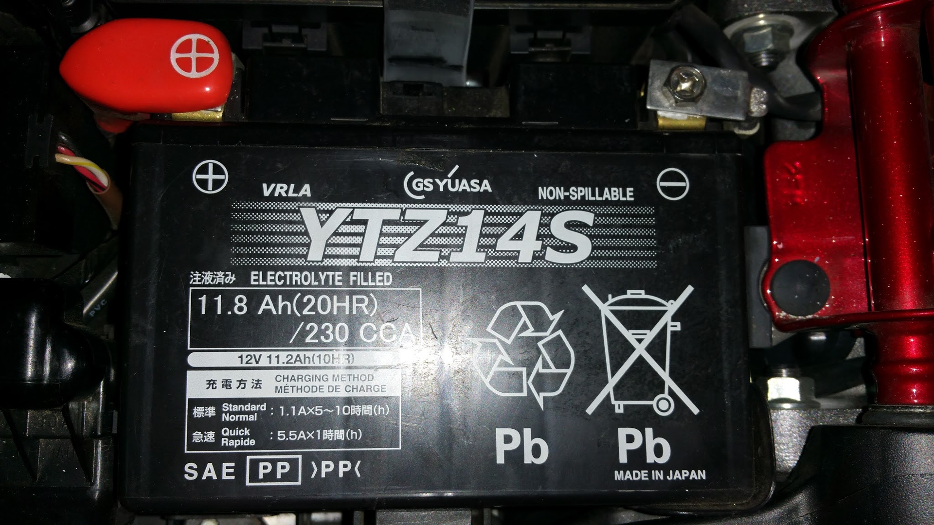

    Hallo Friedi,
    bei mir (Modell 2013) ist es genauso wie bei Siggi, habe auch noch die Originalbatterie von YUASA (liegend eingebaut).
    Die bei Louis für den Crosstourer vorgeschlagenen Batterien von Delo und Hawker haben die Pole ganau wie die Originalbatterie:
    Plus links und Minus rechts.
    Vieleicht ist es am Modell 2017 (das du ja hast) anders?
    Oder deine ist fälschlicherweise stehend eingebaut, dann müssten die Pole anders herum sein, um sie anzuschließen zu können.
