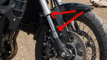

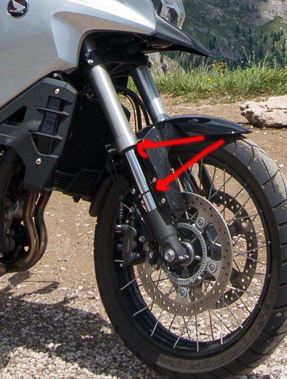

    Bindet einfach einen Kabelbinder rum und dann kann man in Ruhe messen.
    [attachment=0]binder.jpg[/attachment]
    Beim unteren Pfeil erkennt man den kleinen schwarzen Kabelbinder, der vom Standrohr "vor sich hergeschoben wird". Dann misst man einfach den Weg von der Dichtlippe des Standrohrs zum Kabelbinder.
    Wir wissen, dass der Federweg 145 mm beträgt. Ist also der Kabelbinder bei 145 mm, schlägt sie auf. Im Idealfall sollte ~1 cm "Rest" vorhanden bleiben
    Ein einzelner Kabelbinder liegt wahrscheinlich unter 1 Cent und bringt auf der Hausstrecke schnell Gewissheit.
