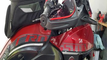

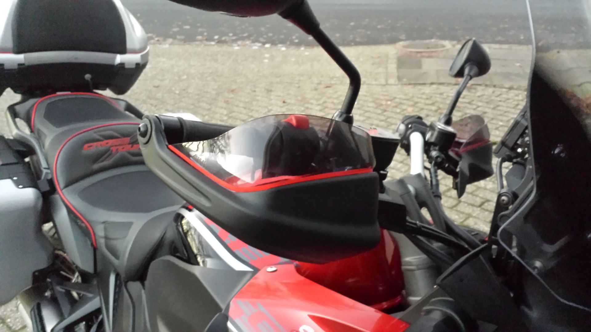

#3 Servus Alfredo,
ich fahre seit Jahren die Touratech mit Spoiler. Trockene und windgeschützte Hände sind garantiert. Aber der größte Vorteil ist dass die Teile am Lenker und nicht an der Armatur befestigt sind. Mit verbogenem Lenker lässt sich noch fahren, mit gebrochener Armatur meistens nicht.
#4 Danke Klaus, die Protektoren sind laut Beschreibung nur bis Modelljahr 2016, vielleicht passt das ja. Meine hat Modelljahr 2019. Dafür habe ich noch keine gefunden, vermutlich auch noch nicht richtig gesucht. Es gab bei einem anderen Anbieter welche , aber nur für die SC 76 ohne DCT, wegen der Feststellbremse am Lenker.
LG Alfred -
#5 Alles anzeigenDanke Klaus, die Protektoren sind laut Beschreibung nur bis Modelljahr 2016, vielleicht passt das ja. Meine hat Modelljahr 2019. Dafür habe ich noch keine gefunden, vermutlich auch noch nicht richtig gesucht. Es gab bei einem anderen Anbieter welche , aber nur für die SC 76 ohne DCT, wegen der Feststellbremse am Lenker.
LG AlfredDie Erhöhung von Givi passt an alle Modelltypen, egal ob mit oder ohne DCT. Ich hatte sie am SC70 ohne DCT und habe sie am SC76 mit DCT verbaut. Die sind richtig gut und bringen was.
#6 Alles anzeigenDie Erhöhung von Givi passt an alle Modelltypen, egal ob mit oder ohne DCT. Ich hatte sie am SC70 ohne DCT und habe sie am SC76 mit DCT verbaut. Die sind richtig gut und bringen was.
Sie passen an den Lenkerenden nicht weil die Bohrung bei der SC 76 größer ist wie bei der SC 70 . Ich habe das selbe Problem .
