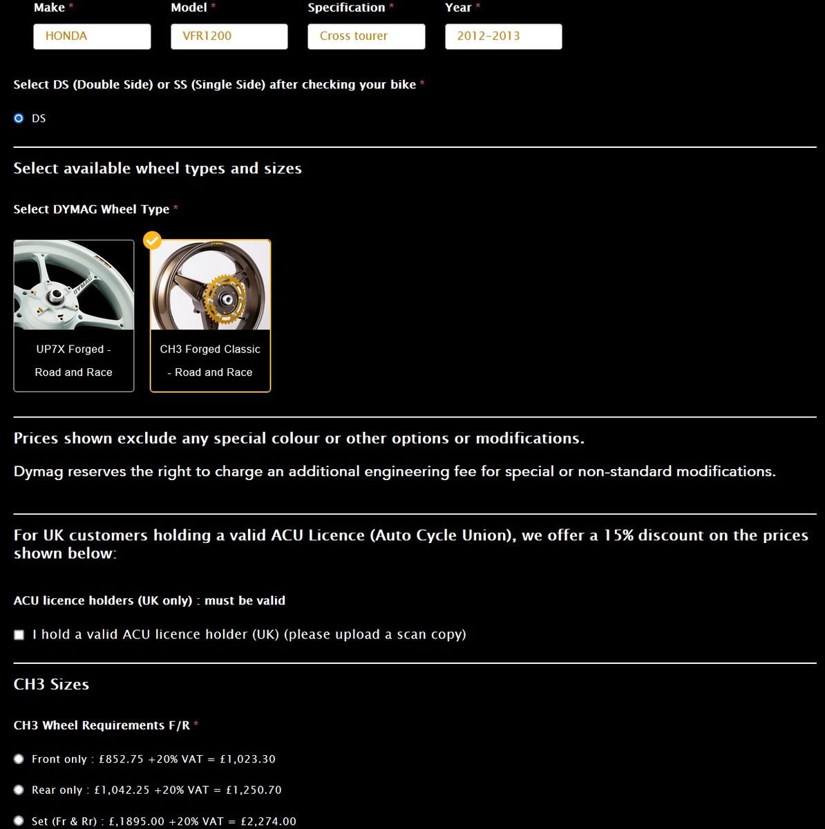

    ==> ich weiß ja nicht, wie Deine finanziellen Mittel sind, aber der schnellste Weg wäre wahrscheinlich einfach eine passende Felge zu kaufen. Ich kenne hier aber nur das teure Carbon-Angebot von Dymag, dass auch Kainzinger anbietet (https://www.oehlins.info/Motor…R-1200-X-12-21::2831.html).

    Sehen cool aus, aber der Preis ist halt leider auch extrem... 8|
