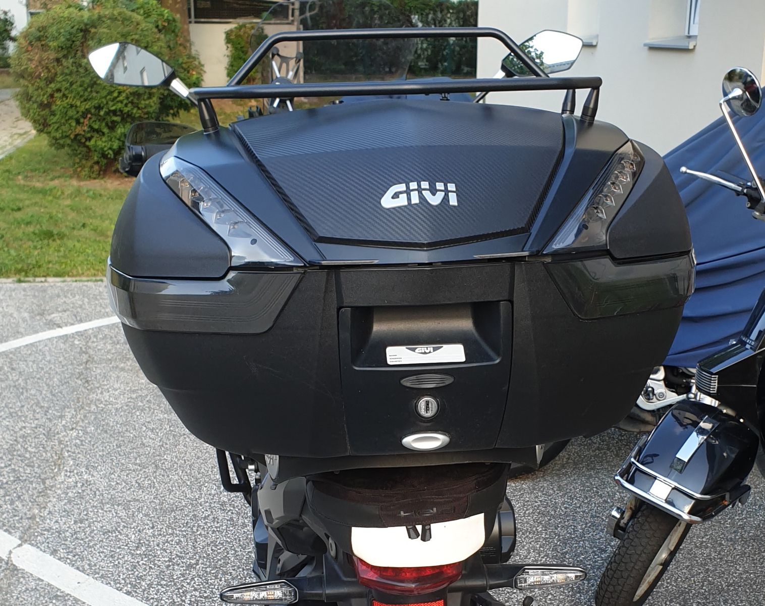

    Hat von Euch jemand zufällig eine wie sagt man "Reling" montiert?

    Ja es geht mit Sozia auf Tour..... deshalb hätte ich gerne eine Reling, wo ich die Regenwäsche verstauen möchte.

    Ich habe auf meiner CT bei kürzeren Strecken das kleine Givi Topcase und für längere Touren das große Givi V 56 auf der gleichen Grundplatte befestigt. Auf beiden Koffern sind Relings befestigt auf denen ich z.B. nasse Regenklamotten transportieren kann. Beides hat sich gut bewährt.
