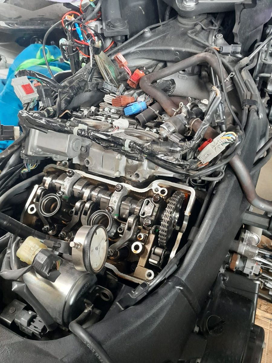

    Im Zuge der Kontrolle / dem Einstellen des Ventilspiels sollten die beiden Dichtungen der Ventildeckel
    und die (ich glaube acht) Dichtungen der Befestigungsschrauben ersetzt werden.
    Außerdem solltest Du noch die passende Kühlflüssigkeit besorgen, da für's Ventilspiel des vorderen Zylinders
    zu kontrollieren / einzustellen der Kühler demontiert werden sollte / muß.
    Und die Anzahl und Dicke der Shims ergibt sich erst nach Ausmessen des Ventilspiels.

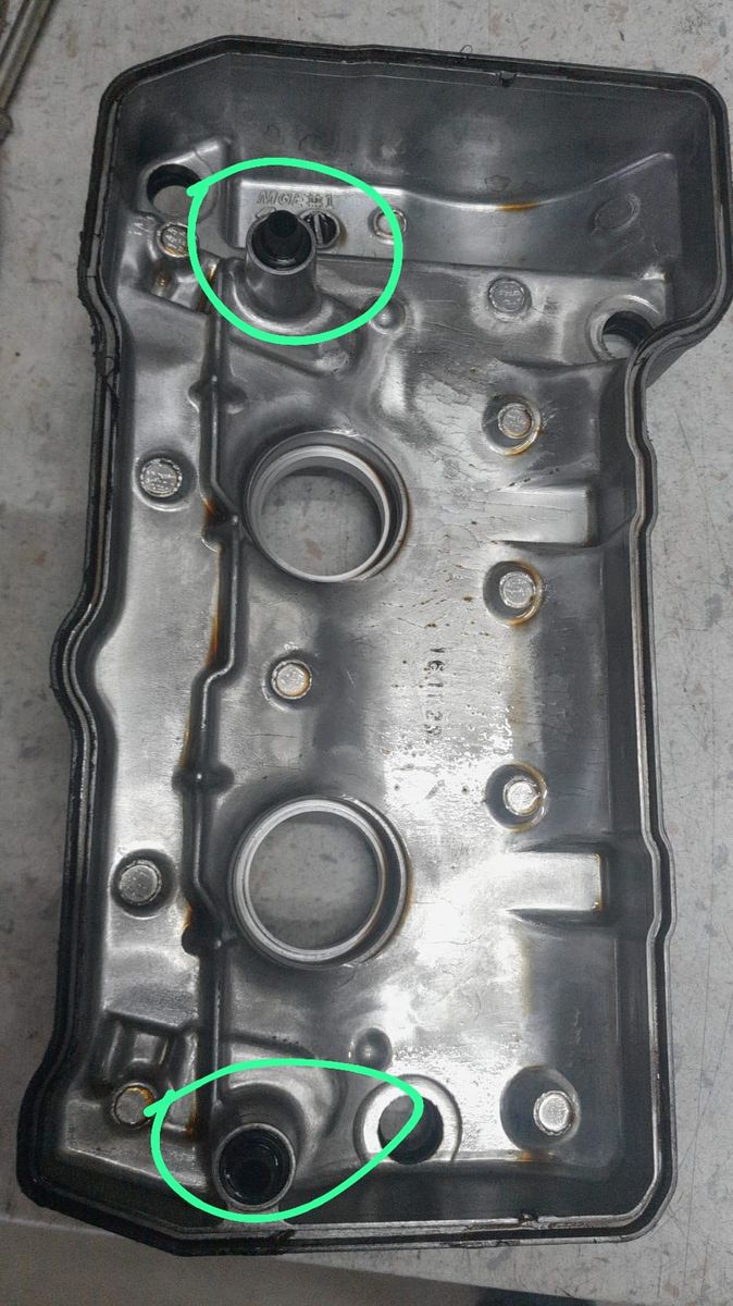

    und die 4 Dichtungen für die Kerzenlöcher ! Sind nicht bei den VDD´s dabei .
    Gruß Frank

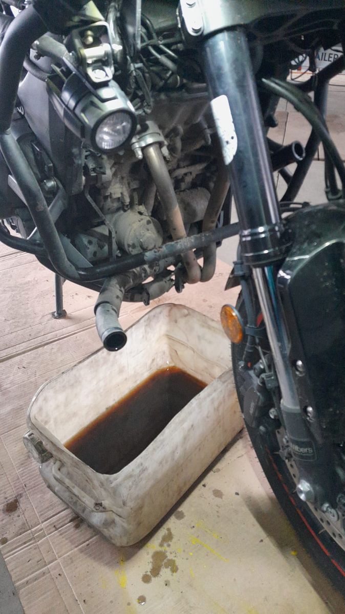

    Habe alles besorgt bis auf die Kühlflüssigkeit da mein FHH mir nicht genau sagen konnte/wollte welche da hinein gehört..... fragte immer nach der Farbe.... altes Spiel halt..... kann aber nach den Ablassen nicht mehr sagen was die Grundfarbe da mal war.
    Ganz schön dunkel die Lacke.... Hat da wer einen Tipp für mich?
    Lg Gebi
    Hallo Gebi,
    das WHB spricht von "Hochwertiges Frostschutzmittel auf Ethylenglykolbasis mit silikatfreiem Korrosionshemmer". Wenn Du Louis suchen lässt, kommt man zum MOTUL MOTOCOOL FACTORY LINE, das ist rot. Das MOTOREX COOLANT M3.0 wäre auch eine Option, Farbe rosa. Castrol hat das Castrol Motorcycle Coolant, das ist blau/grün. Wie man sieht, sagt die Farbe (heutzutage) nicht mehr viel aus. Andere Hersteller haben sicher auch gute Produkte, musst halt schauen.
    Meine Werkstatt verwendet Motorex. Wenn Du nicht weißt, was ursprünglich drin war, solltest Du den gesamten Kühlkreislauf mit Wasser (Gartenschlauch) spülen, denn es kann sonst vorkommen, dass beim Mischen verschiedener Produkte Kristalle ausfallen, die zu Verstopfungen führen können.
