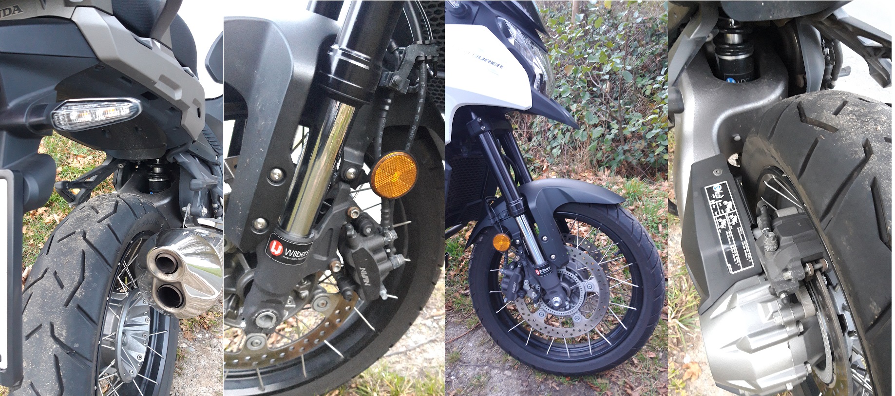

    Auch wenn es Hier wohl einer meiner letzten Beiträge sein wird, gebe ich auch noch meinen Senf dazu.
    Ich hatte in meinem inzwischen verkauften CT ebenfalls den Nivomaten und die Zero-Friction-Federn in der Gabel drin.
    Gründe dafür war einmal das doch sehr starke Eintauchen der Gabel beim Bremsen, wodurch bei unebenen Straßen sehr wenig bis keine Reserven mehr vorhanden waren.
    Mit dem originalen Federbein haben die Rasten im Solobetrieb doch schon relativ oft aufgesetzt, Was mit Gepäck oder Sozia oder dann auch Beides so weit ging, dass Materialabtragungen vom Hauptständer an der Tagesordnung waren.
    Durch das "nachpumpen" auf das normale Niveau gehörte Das dann (fast) der Vergangenheit an.
    Vereinzelt haben die Rasten noch mal kurz geschrabbelt aber das war eher selten.
    Und wenn ma a bissele faul ist, hat der Nivomat noch den Vorteil, dass die Federvorspannung bei Beladungswechsel nicht immer umgestellt werden muss.
    Die Federhärte wird meines Wissens nach hydraulisch auf den jeweiligen Zustand angepasst, genauso wie die Dämpfung.
