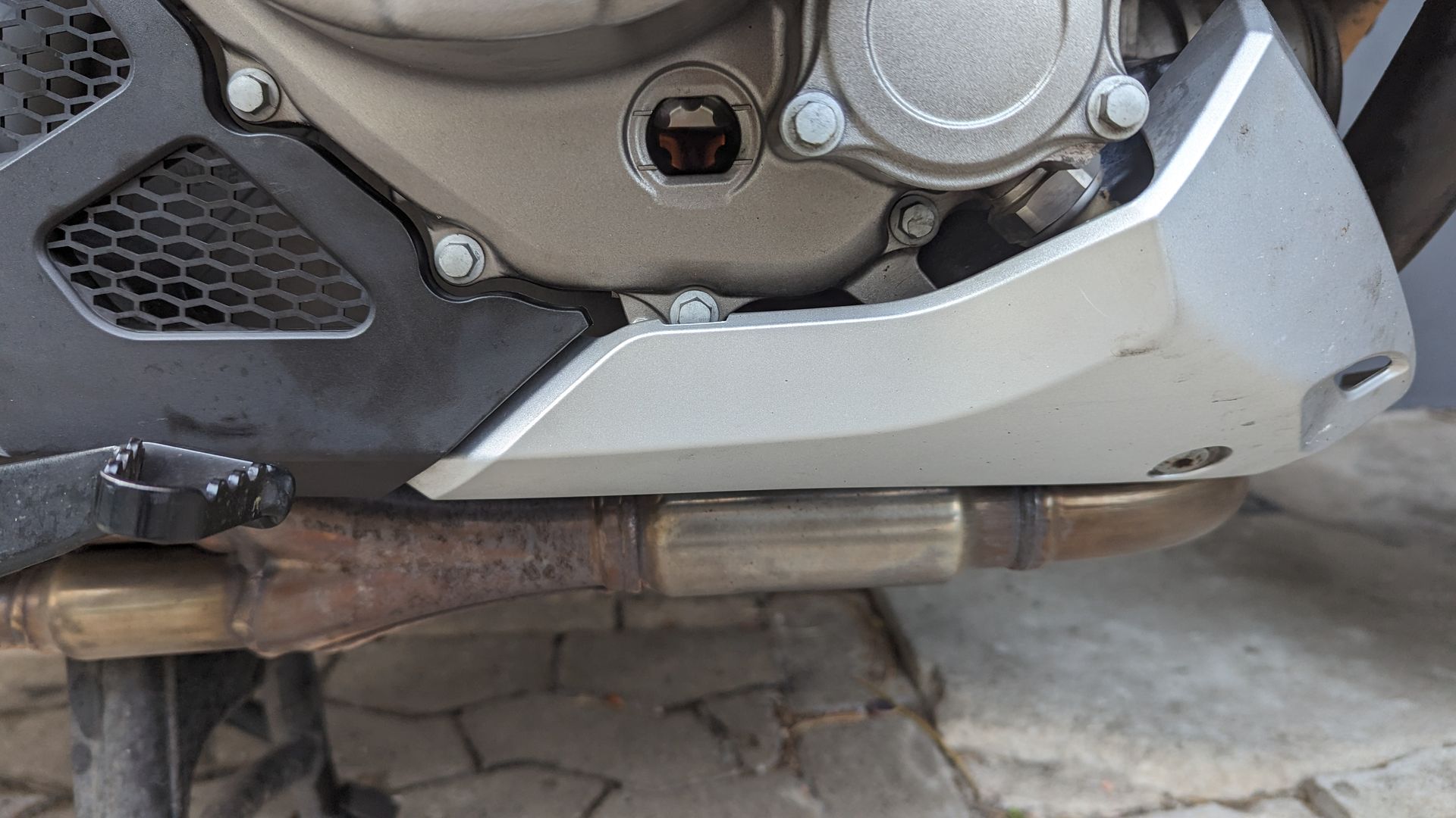

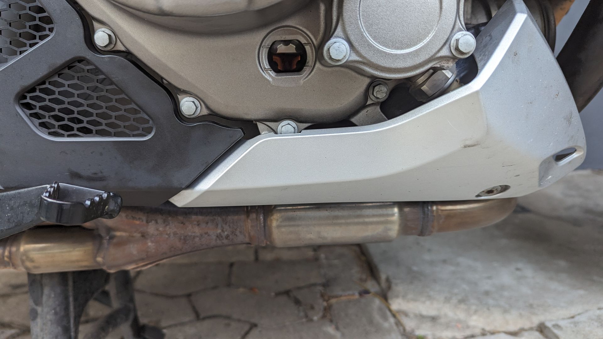

    ich habe mir heute erlaubt mein fälligen Ölwechsel selber durchzuführen. Als mein Auffangbehälter so langsam voll lief, dachte ich so, dass ist aber eine Menge Öl die da raus läuft 🤔.
    Ich muss dazu erwähnen das die gute im Januar beim freundlichen zur Durchsicht und Ölwechsel war.

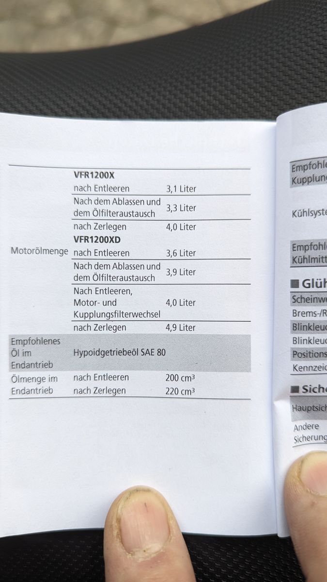

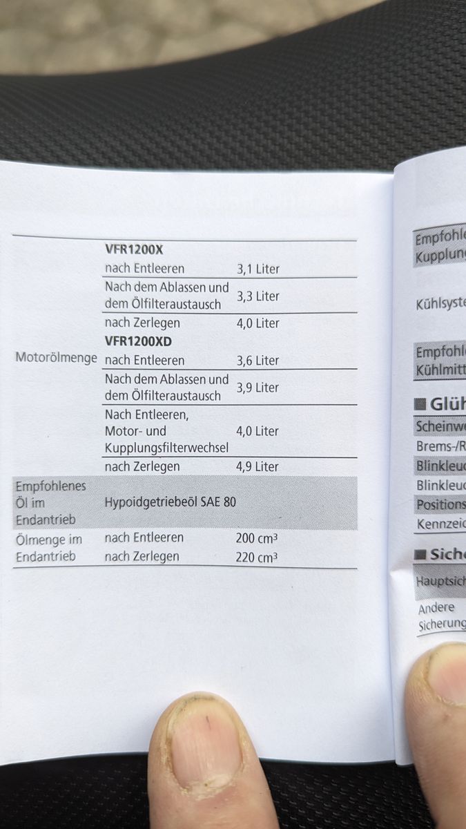

    Nach erfolgter Leerung und umfüllen in einen leeren Ölkanister standen auf der Skala 4,5 ltr. Füllmenge die ich da abgelassen habe. Ist das nicht viel zu viel? Habe jetzt ca. 3,8 bis 3,9 ltr. drin.
    Wie seht ihr das, soll ich den Händler darauf hinweisen oder einfach nie wieder ran lassen?

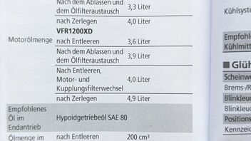

    Habe eine DCT und kompletter Ölwechsel vom MOTOR = ziemlich exakt im Bereich 3.8 - 3.9 Liter.
    Weniger ist nicht gut und mehr ist mir ein Rätsel ...

    DCT hat damit erst mal nichts zu tun, das Getriebe hat einen separaten Ölkreislauf und einen eigenen Ölfilter.
    Die Angaben von Cheesyrider zur Füllmenge sind korrekt und entsprechen dem, was du jetzt selbst beim Öl-
    wechsel nachgefüllt hast. 4,5 Liter sind definitiv zuviel des Guten.
