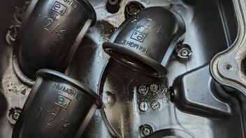

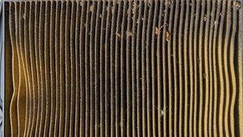

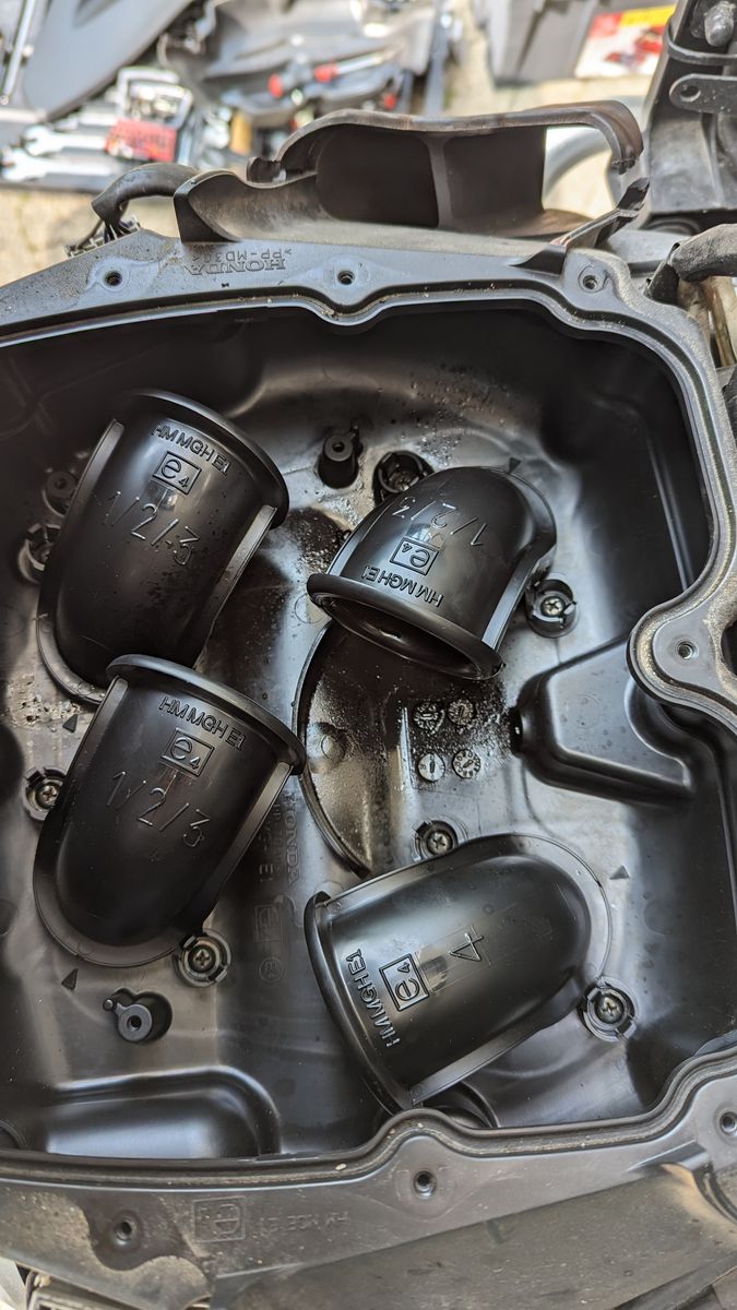

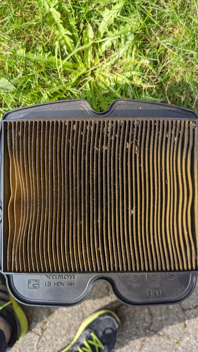

Kurzstrecke gibt's bei mir nicht, dafür haben wir ein e Auto. Ich fahre fast täglich wenn es nicht regnet, mein Arbeitsweg ist hin 35 und zurück 43 km. Wenn es am WE regnen sollte baue ich mal die Seitenverkleidung ab und mach ein Foto vom Luftfilter. Da sollte ja dann das zuviele Öl sehen sein. Ich bin gespannt.
