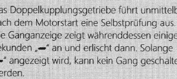

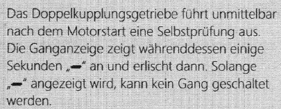

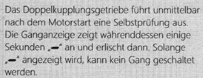

    Aus dem FHB:
    Der Strich "-" sollte also ziemlich rasch verschwinden, und genau so ist es bei meiner CT auch unabhängig davon, ob der Seitenständer unten ist oder nicht. Wenn Du diesen Strich länger siehst, heißt das wohl, dass die Selbstprüfung sehr lange dauert, was ein Problem im DCT vermuten lässt.
