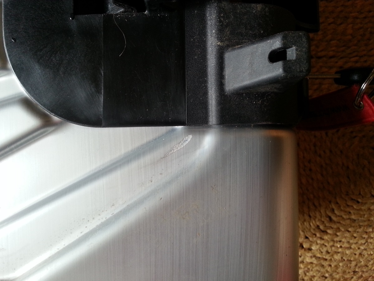

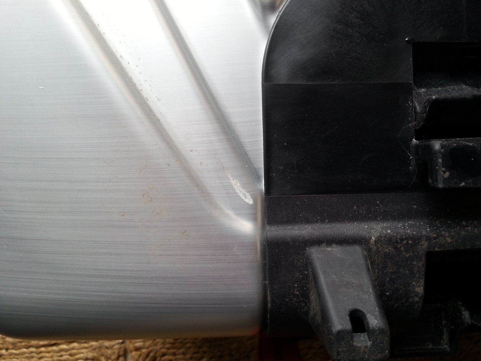

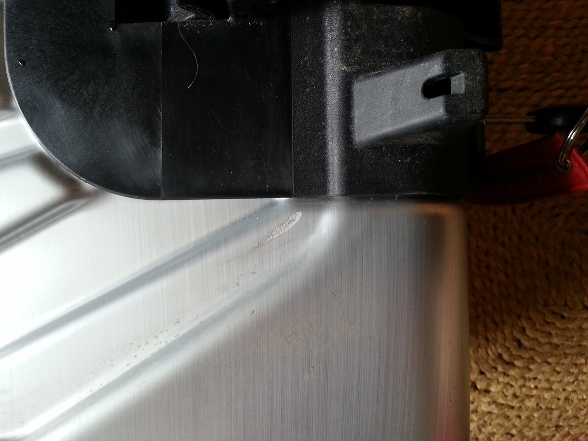

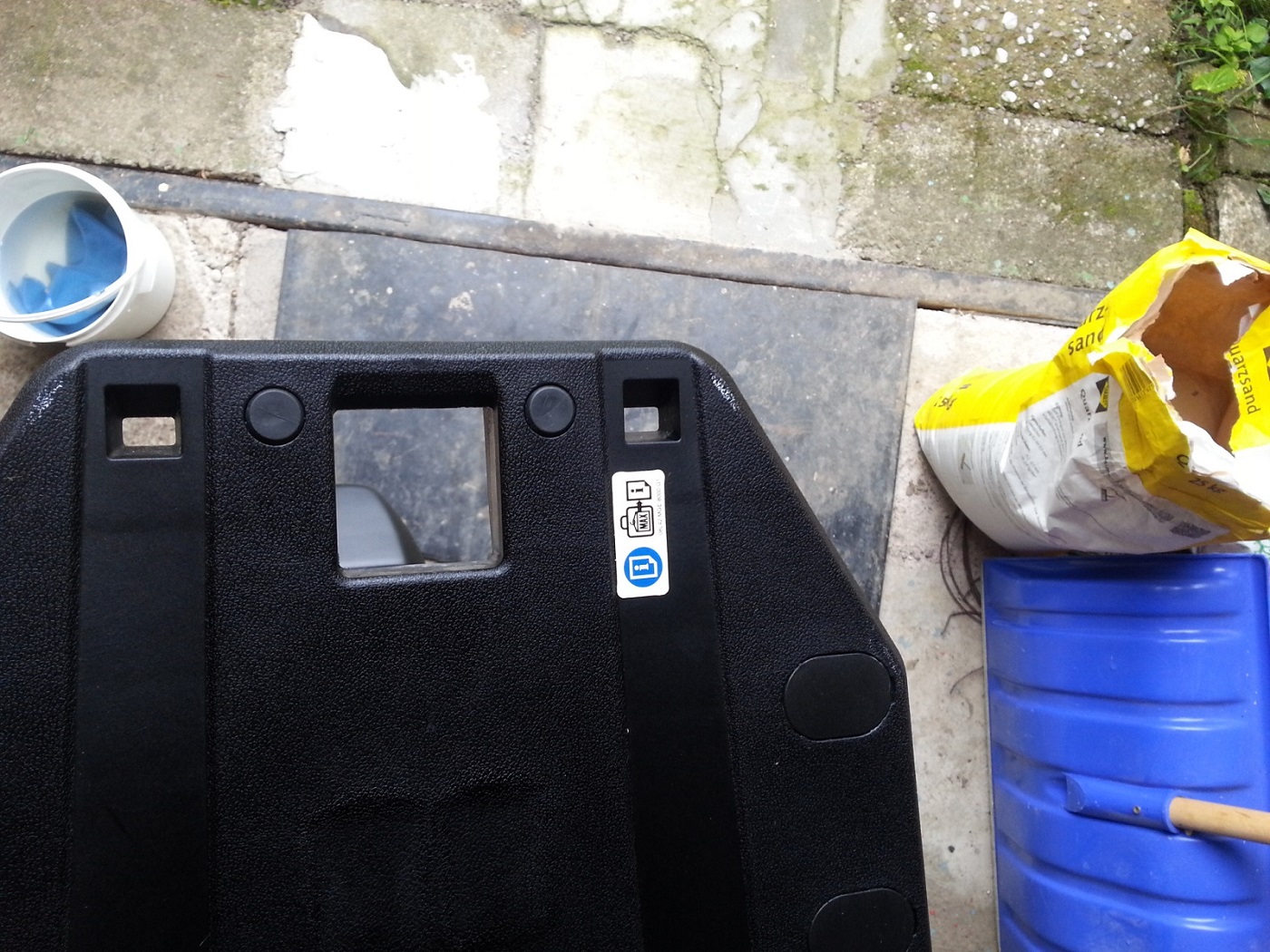

    musste nach dem CTT mein TC abnehmen, da sich ein paar Kekse darin im wahrsten Sinne des Wortes verkrümmelt hatten und ich gründlich sauber machen musste. Dabei habe ich auf der Unterseite eine Scheuerstelle entdeckt. Wenn's noch ein wenig weiter scheuert, brauche ich keine Abflusslöcher bohren. ;)
    Hatte das schon mal einer von Euch? Auf der Trägerplatte habe ich auf die relevanten Stellen jetzt ein bisschen Klebeband geklebt.

    Diese Druckstellen habe ich auch an meinem TC gehabt.
    Ich habe dort 1mm dicke Gleitpads aus dem Baumarkt draufgeklebt.

    Habe mal rasch ein Foto gemacht!
    [attachment=0]ImageUploadedByTapatalk1404721734.276616.jpg[/attachment]

    bei meinem TC habe ich auch diese "Schabestellen" festgestellt. man sieht sogar leicht den kompletten Umriss der Trägerplatte.
    DANKE für die Info. werde mit Klebeband ( Teflonklebeband) die Stellen entsprechend schützen.
