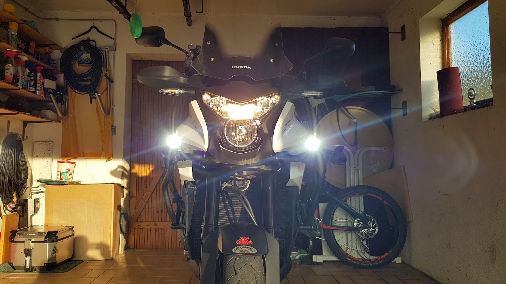

Werde es wahrscheinlich mal probieren, bei mir sieht es so aus, zwei helle LED Zusatzscheinwerfer und in der Mitte die H7
