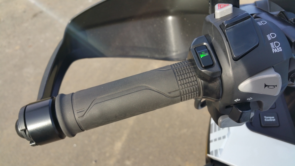

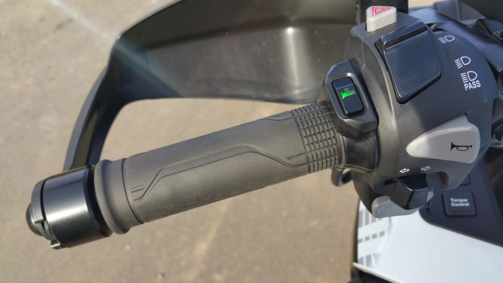

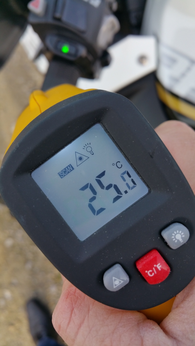

    [attachment=0]IMG_20151114_110259.jpg[/attachment][attachment=1]IMG_20151114_110331.jpg[/attachment]
    Haha.
    Ja. Ich hatte ja die 2012er CT. Mit den ersten Heizgriffen. Mit der Roten LED und 3 Stufen. Die heizt gut.
    Jetzt habe ich die 2015er CT. Da gibts andere Heizgriffe. Die mit der grünen LED. Und 5 Stufen.
    Die wird maximal lauwarm. Durch dicke Handschuhe merkst Du nix mehr. Für 360€ kann man schon mehr erwarten. Mein Händler meint, dass wär normal.
    Ich werde mal einen Aufstand proben.
