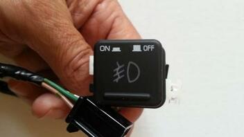

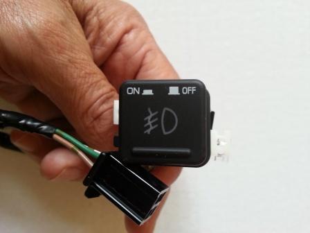

Bestellnummer wie oben angegeben. Ist kein Problem, den Schalter einzubauen und sieht nicht so beknackt aus, wie das originale Schalterchen von SW-motech, das bei den Hawk-Scheinwerfern dabei ist. Und in meinem "Lenkerschalter" war nach dem ersten Regen schon Wasser drin. Außerdem gibt es dann kein weiteres Kabel, das sich mit dem Lenker drehen muss.
Ich hab das Steckerchen vom Schalter abgeschnitten und das Kabel von den Zsatzscheinwerfern mit Steckverbindern angeklemmt. Damit man das lösen kann, wenn die Seitenverkleidung ab muss.

#7 Hallo, pass mit dem Schalter auf. Der ist für LEDs schalten, andere Zusatzleuchten immer über ein Relais Schalten.

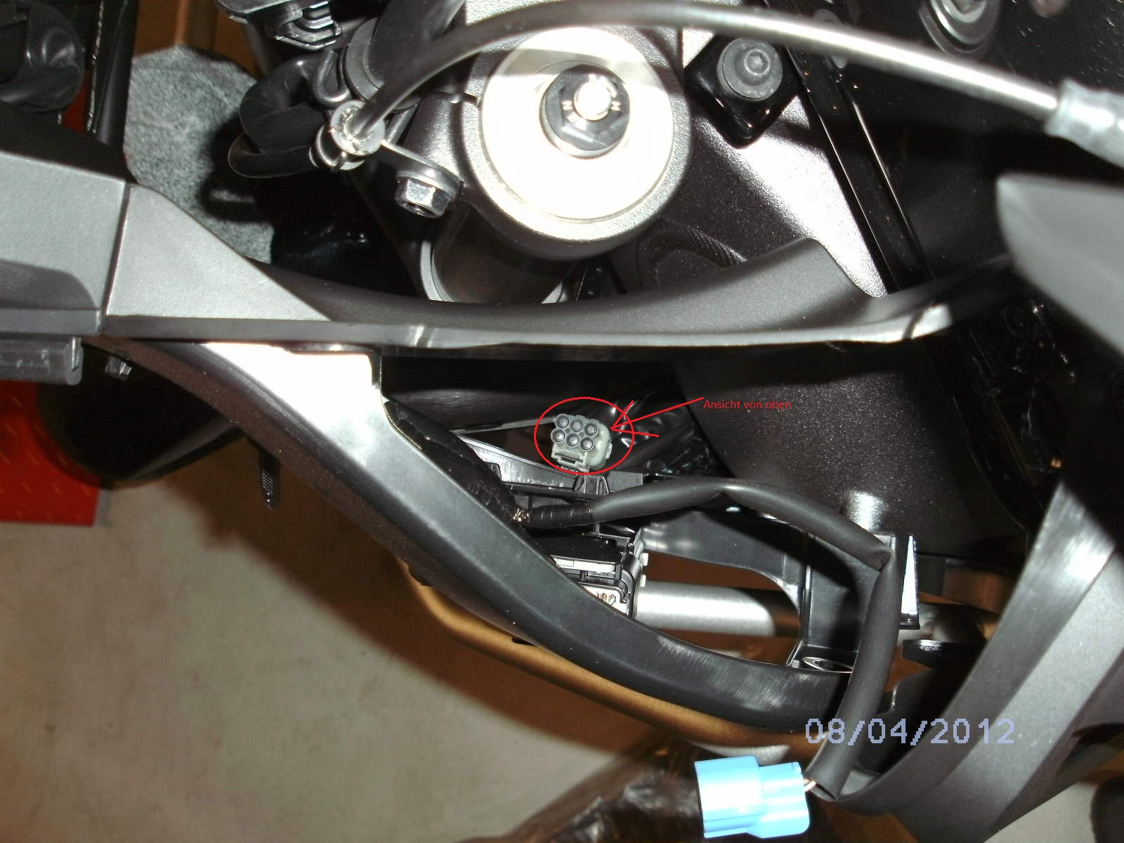

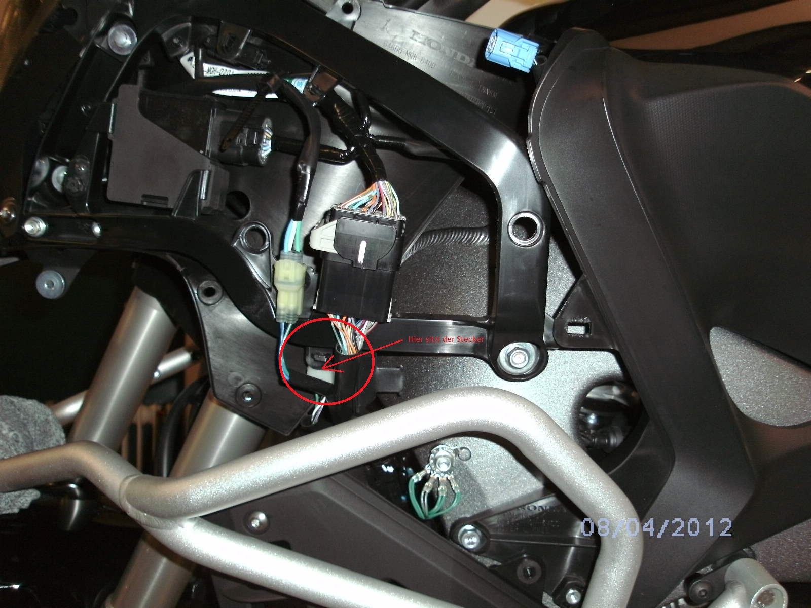

Ich habe dazu auch ein Stück Kabelbaum gekauft, weil unter der Verkleidung ist die Installation für die Zusatzbeleuchtung mit einem Stecker schon vorbereitet. Man braucht die Kabel nur zusammen stecken. Wenn du Halogen nähmst den Leistungskabel immer über ein Relais schalten.
