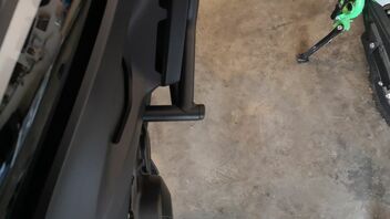

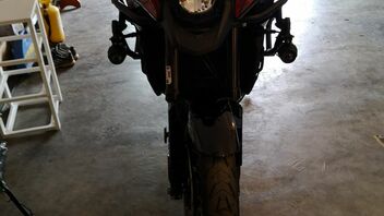

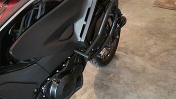

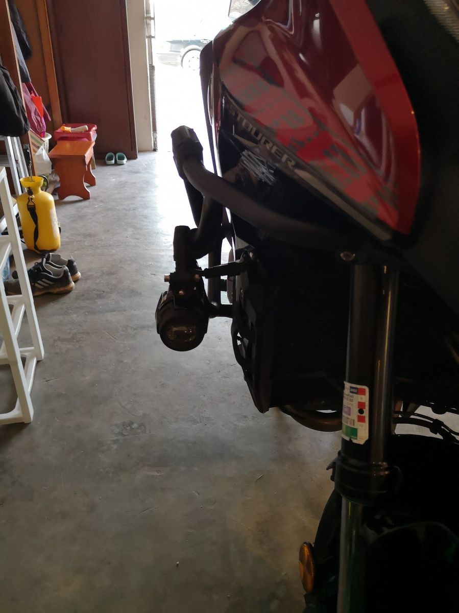

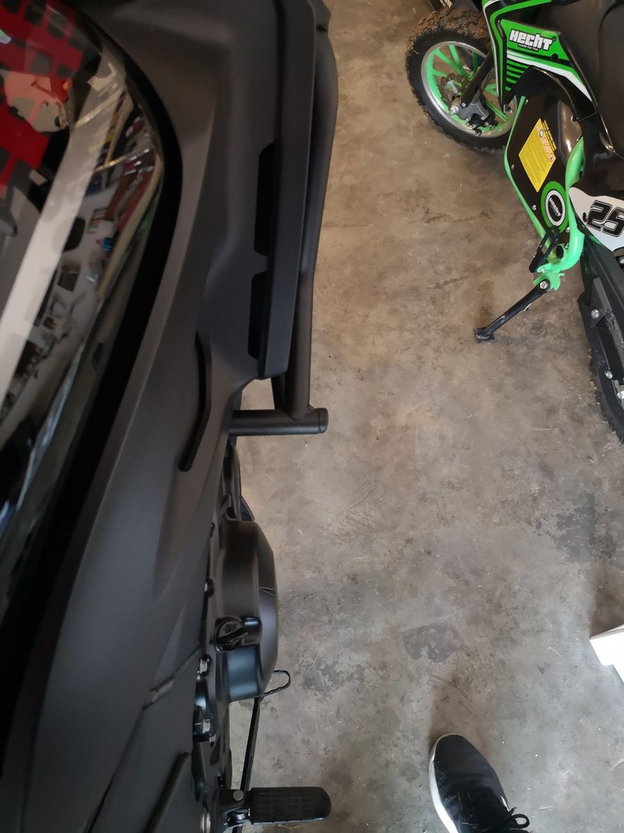

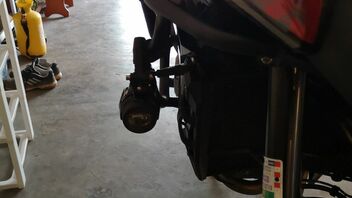

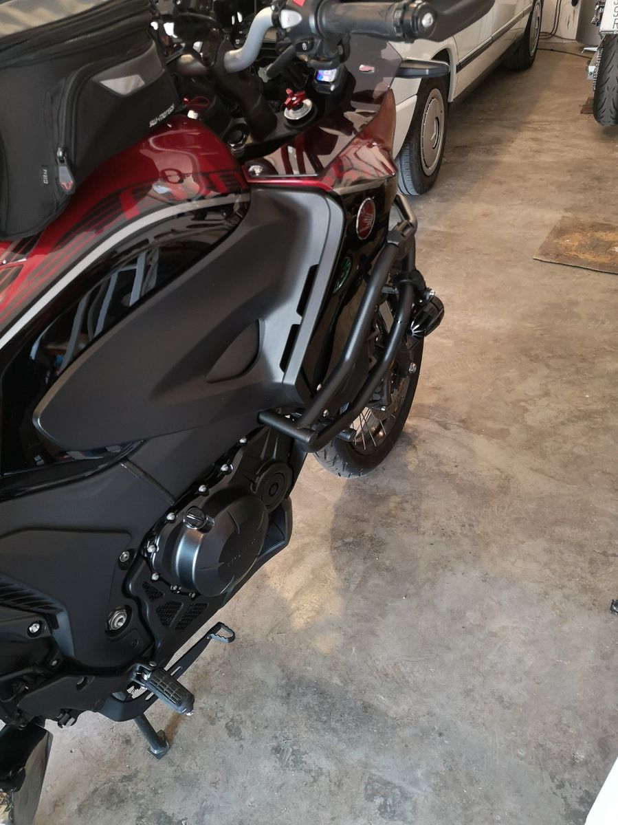

hat von Euch jemand Erfahrung mit Givi oder Kappa Sturzbügel gemacht oder vielleicht solche am
Motorrad montiert? Ich wollte an meiner Ct mit Dsg (SC76 BJ 18) den Kn 1110 montieren. Dabei habe ich
Feststellen müssen, das der Abstand zur Seitenverkleidung nicht gleich ist. d.h. auf der linkem Seite ist der Abstand
2cm kleiner als auf der rechten Seite. Sieht seltsam aus! Falls das Problem jemand kennt wäre ich um Infos sehr dankbar.

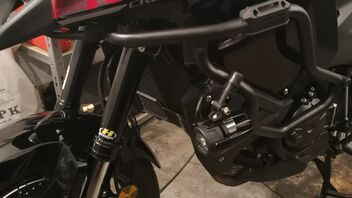

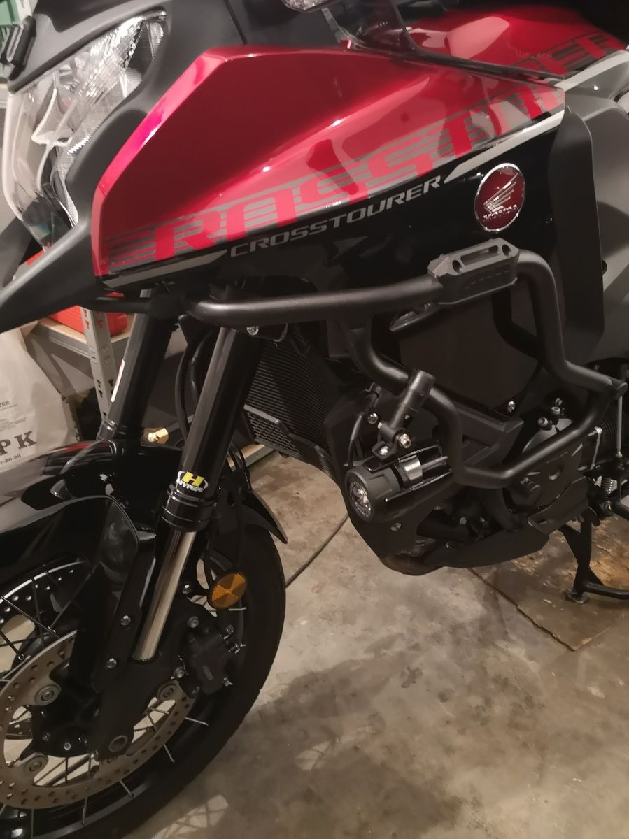

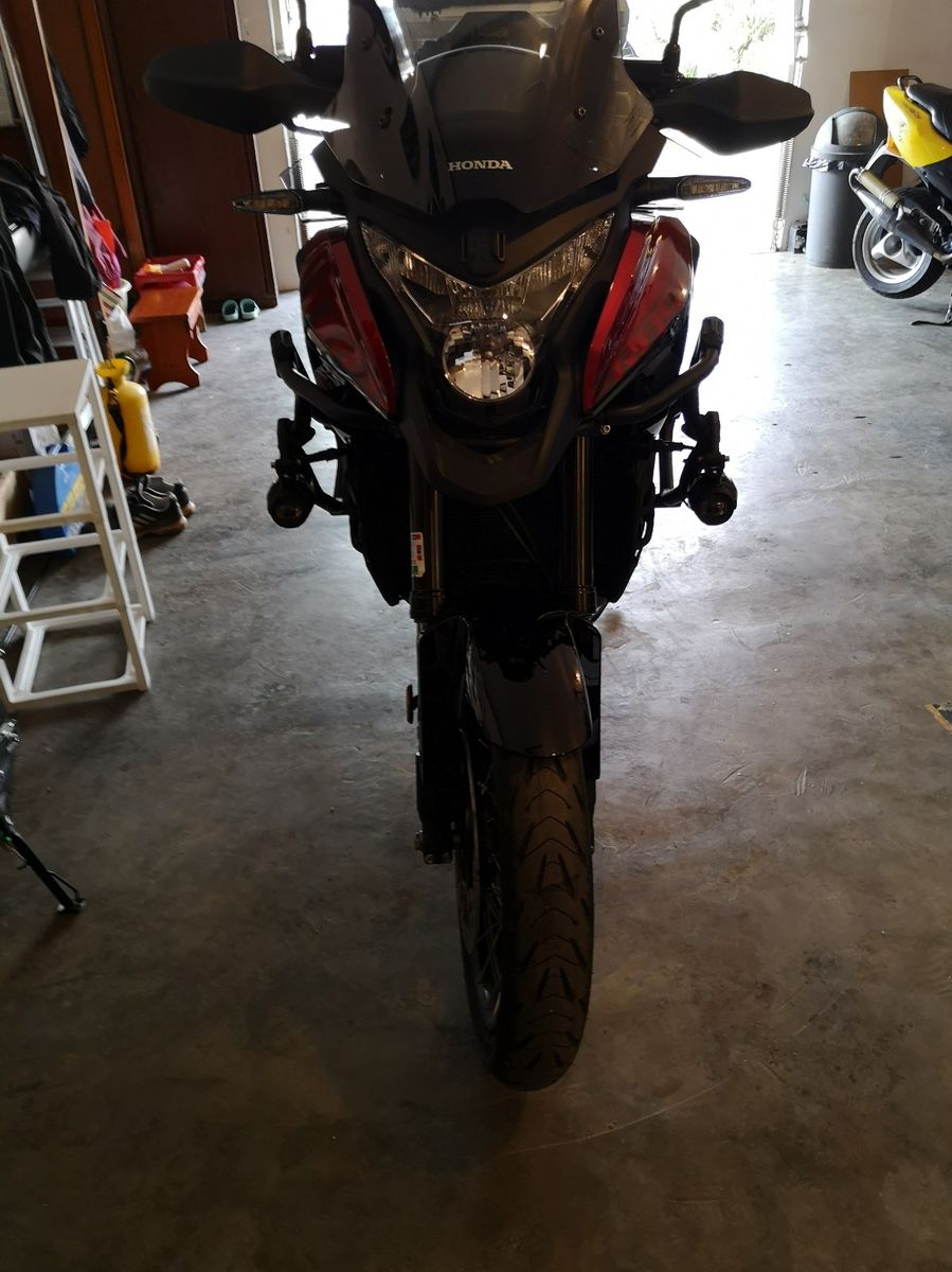

ich hab an der SC76 (DCT) den von Hepco & Becker. Absolut symmetrisch.
Einziger Nachteil: das DCT ist nicht voll geschützt.
Vorteil: du kannst bei montiertem Sturzbügel die Seitenverkleidung abnehmen.
Bisher brauchte ich auch nicht testen - Gott sei Dank.
So viel ich weiß gibt's für DCT nur einen der das DCT schützt, der gefällt mir aber nicht.

Das kann ich bestätigen, der von H&B passt perfekt.
