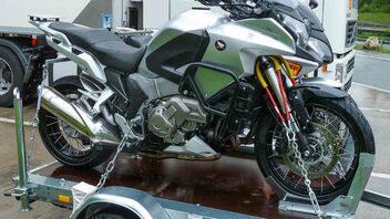

    Bild 1 ein Beispiel für hinten aber nicht am Kofferträger der ist (eigentlich) nicht dafür ausgelegt
    Bild 2 vorne über de Gabelbrücke (kannst ein bisschen in die Federn ziehen)
    Bild 3 aber bitte nicht SO :twisted:

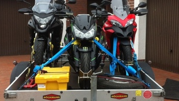

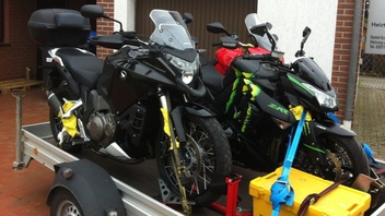

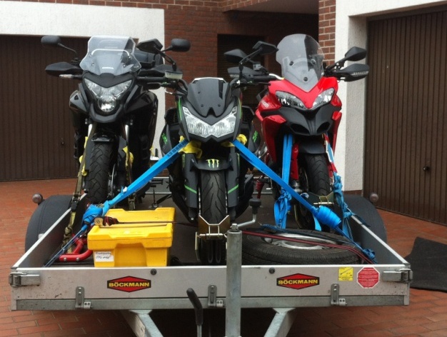

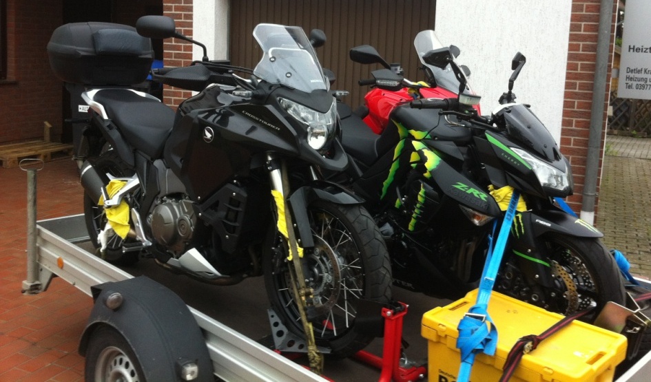

    zu Bild 3 von Jörg :lol: so sicher nicht, wir wollen auch auf dem Hänger 3 Bikes (Ducati MS, Kawa Z1000 und meinen CT) mitnehmen, die passen gar nicht in den Kofferraum.
    Ich werde mir auf jeden Fall eine Wippe besorgen und mal sehen wie ich es am besten mit den Gurten mache. Vielleicht findet ja noch einer ein Bild mit einem verzurrten Crosstourer.

    Leider habe ich keine Fotos von der "verzurrten CT" gefunden. Sie kommt aber über "Vatertag" wieder auf'm Hänger. Wenn's bis dahin reicht, mache ich gerne ein paar Bildchen.
    das würde reichen, ich fahre am 2.6.2013 - 8.6.2013
    an Dirk - hinten gar nicht befestigt ?
    Hoffentlich stören sich die Gurte nicht gegenseitig bei 3 Motorrädern :think:
