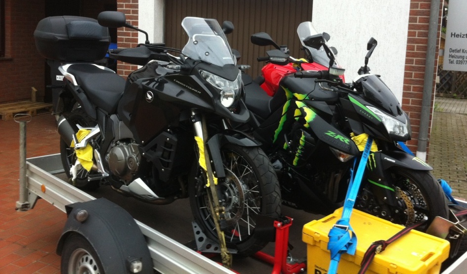

durch meinen kleinen Umfaller mit Ellenbogenbruch (OP jetzt am Freitag), steht natürlich das Moped noch verzurrt auf dem Anhänger.
Jetzt meine Frage. Wie lange kann ich das Moped so in die Dämpfer gezogen auuf dem Anhänger lassen?
Macht es Sinn, da es ja noch Wochen dauern kann bis ich das Moped abladen kann, die Spanngurte ein wenig zu lösen?

#46 Zitat von SupermaxAlles anzeigenBei einem Moped geht das , da immer eine Abfederung durch die Dämpfer vorhanden ist,
Ich hab da mal einen gesehen der hat so sein Boot verzurrt (auf Nummer Sicher).
Den hat es alles Abgerissen da ja Ketten und usw. nicht nachgeben , und somit bei jeder Bodenwelle enorme Kräfte auftreten.Hab ich jetzt erst gelesen...
Egal ob Kete oder Gurt, beide geben nicht nach. Wäre auch schlimm, wenn Gurte ein gummibandähnliches Verhalten aufweisen würden, denn dann könnte keine Ladung sicher fixiert werden.
Sowohl Kette als auch Gurt halten richtig stabil und haben ihre Nutz- und Bruchlast.
Wenn Bootsbeschläge, wie Klampen, am Boot ausreißen, hat das zwei Gründe:
Ich habe Bootsklampen gesehen, die mit Spaxschrauben im Laminat verschraubt waren! Da würde ich nicht mal Schwimmflügel ranhängen.
Oder aber sie sind schlicht und ergreifend zu klein dimensioniert.Das auch größere und stabil befestigte Klampen wegreißen kann passieren, dann muss aber der Typ gewaltige Kräftige auf die Gurte/Ketten gegeben haben. Dann kann er aber froh sein, dass nur die Klampen wegflogen und nicht der Rumpf auf den Auflagepunkten beschädigt wurde. Das habe ich nämlich auch schon gesehen.
Irgendwann gibt irgendwas nach, wenn die Kräfte einfach zu groß werden.
Das Wichtigste: Gute Besserung
Es reicht wirklich, wenn die Gurte nur gegen Umfallen sichern. Wenn die Karre länger auf dem Hänger bleiben muss, denke auch an den Hänger selbst. Wenn wöglich hebe ihn an und stelle stabile Böcke unter dem Rahmen, damit sich die Reifen nicht eckig stehen. Dann kann das alles sogar überwintern. Denke daran, ein so "reisefertig" stehendes Motorrad kann bei einigen Menschen Begehrlichkeiten wecken. Gegen Diebstahl evtl. noch die Kugelkopfkupplung abschrauben. Zumindest muss dann der Dieb eine passende Kupplung mitbringen
Aber ich denke, ein paar Kumpels werden sich schon finden, die dir helfen, die Karre vom Hänger zu holen.
