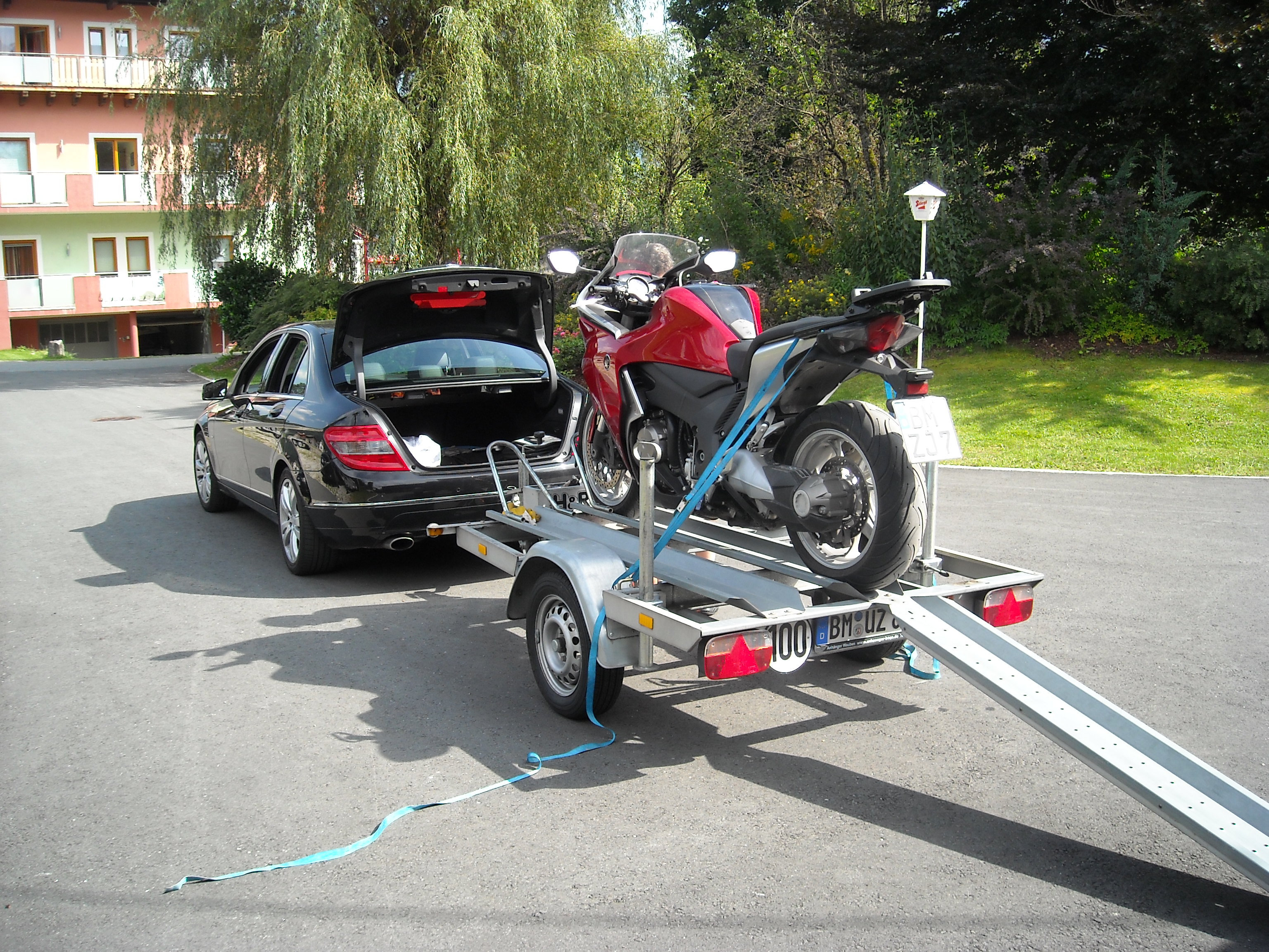

    Das Motorrad auf den Hänger zu bringen, ist in der Tat der heikelste Punkt.
    Wichtig: festes und rutschfestes Schuhwerk. Auch mal gucken, ob der Boden keine bösen Überraschungen bereithält. Etwas loser Sand oder ein Ölfleck und man rutscht weg. Das Moped hält dann keiner mehr.
    Ob man die Karre langsam im 1. Gang, durch Muskelkraft oder mit Winde hochbringt, ist auch ein bisschen Übung. Denn am Ende ist es egal: Wenn sie über einen Punkt hinaus ist, kippt sie, es kommt nur darauf an, aus welcher Höhe :cry:
    Eine zweite Person ist hilfreich, um hinten am Moped die senkrechte Position zu überwachen oder ob gar das Hinterrad aus der Spur kommt.
    Der gefährlichste Augenblick ist, wenn man neben dem Moped mit auf den Hänger muss.
    Im Prinzip sieht's dann so aus.
    Hier auch noch mal das prinzipielle Verzurren:
