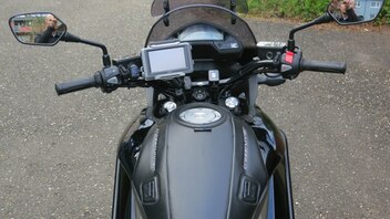

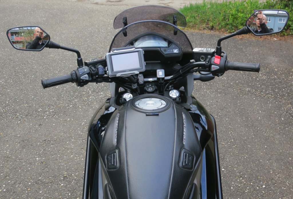

    muss diesen Beitrag noch mal aufwärmen. Ich war mit meiner RC60 heute beim TÜV und bin durchgefallen, weil ich keine ABE für den Lenker vorweisen konnte. Verbaut ist bei mir der LSL A02. Laut Teilegutachten ist der für meine Maschine gar nicht zugelassen. Ich habe die Maschine vor knapp 2 Jahren von einem Honda Händler mit diesem Lenker gekauft und direkt vor Abholung hat sie neuen TÜV bekommen. Frag mich, wie die das gemacht haben -vermutlich Brillengeld gezahlt.
    Hat jemand von euch noch eine ABE für diesem Lenker, wo die RC60 drinsteht. Auf der Seite von LSL steht im Gutachten die RC80 drin aber der ist ja nun schon länger dran und hat damit schonmal TÜV bekommen. Ich versteh's nicht.
