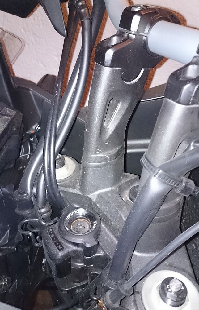

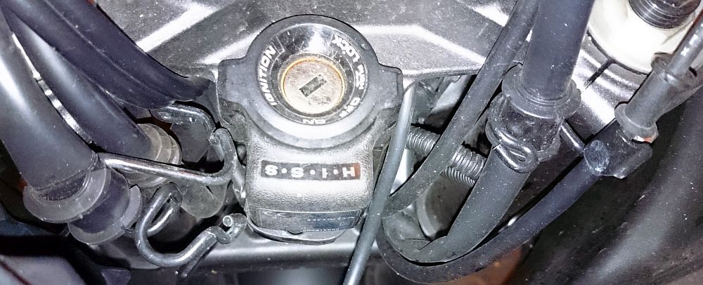

  • #36
    Das funktioniert schon . Hatte ich an meiner genau so drann . Da du aber die Bremsleitung etwas anders verlegen musst sagt SW Motech das es nicht geht und es keine ABE dazu gibt. Der Bremsschlauch muss nur aus dem Halter genommen werden und neben diesem herlaufen . Danach hat die Bremsleitung wieder genug Freiraum und steht nicht auf spannung . Das muss dann nur ein TÜVPrüfer abnehmen .
  • #37
    Hab ich auch so gemacht, Fotos siehe unten:
  • #39
    Hallo CT-Fahrer,
    ich habe es ausprobiert (CT-Bj. 93 DCT). Die Lenkererhöhung von SW Motech gekauft (79,-€) und an meine CT geschraubt. Dazu musste ich alle Leitungen aus ihren Halterungen herausholen. Bis auf die Bremsleitung sind alle anderen Leitungen lang genug. Beim Händler eine neue, längere Bremsleitung und ein neuer "Verteiler" besorgt und eingebaut (110,-€). Nächst Woche geht es zum TÜV um auch noch deren "Segen" zu bekommen. Ich halte euch auf dem Laufenden.
