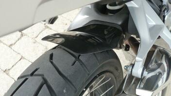

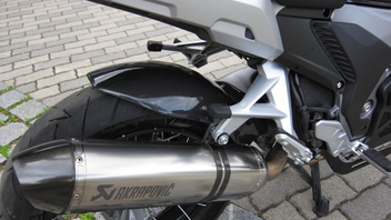

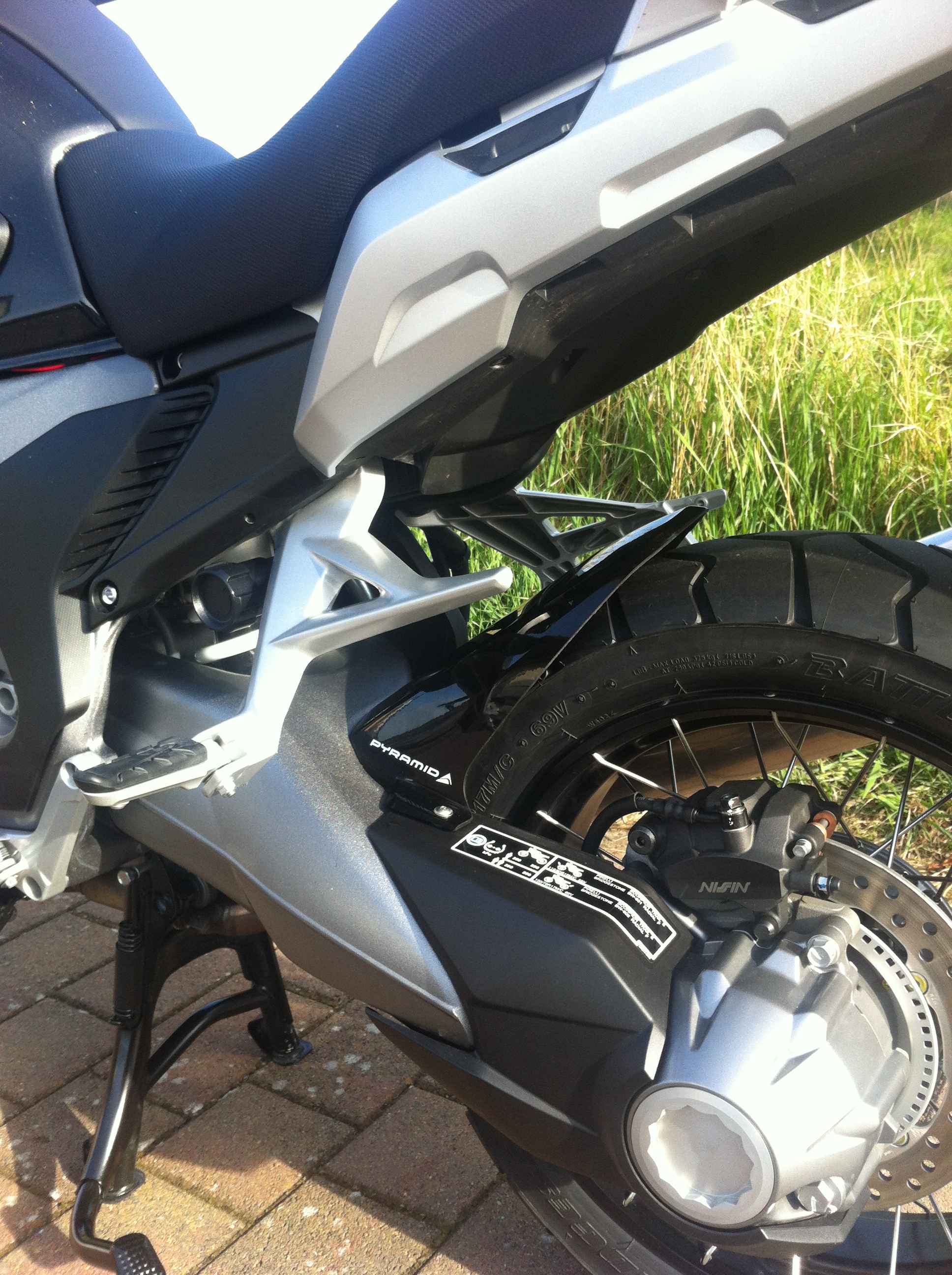

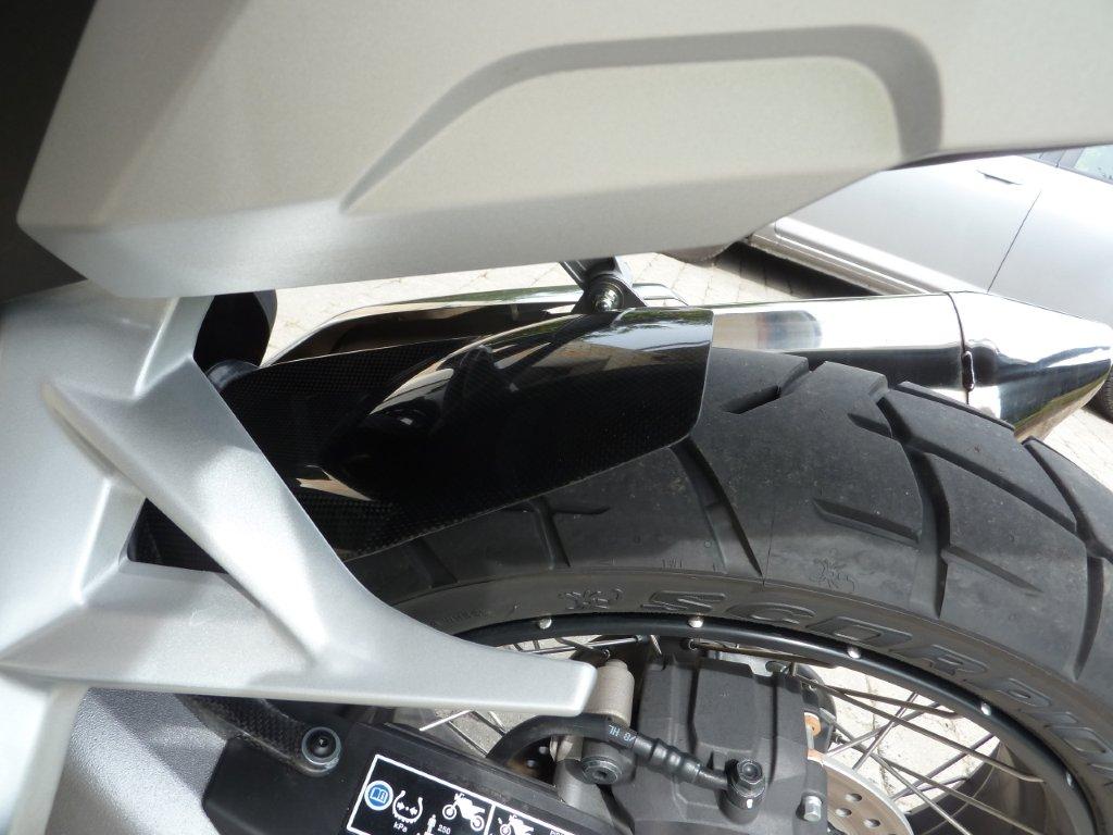

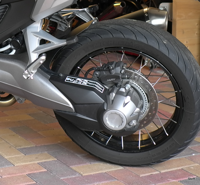

#112 Zitat von bike69Hallo Steff,
die Hinterradabdeckung sieht wirklich gut aus, die würde mir auch gefallen, aber laut meinem HH gibt es keine originale Abdeckung für die CT.
Jetzt wäre interessant welchen Hugger dein HH montiert hat?Tschüss

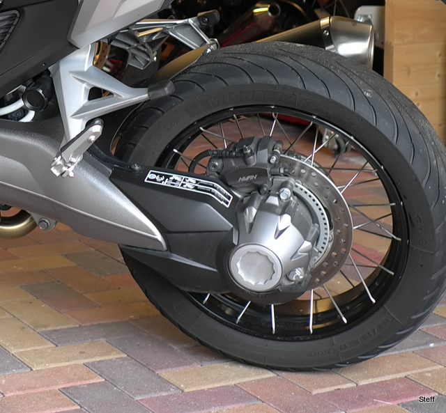

bike69Hallo bike69,
die sieht aus wie die von der VFR 1200 F, so eine hatte ich bei meiner nämlich dran.
Michael
#113 Zitat von mopedluemmelHallo bike69,
Michael
Mein freundlicher HH meinte die Schwingen sind baugleich, er montierte den Hugger und fertig.
Ob die Räder der VFR1200F auch passen???? Dann hat man eine Maga Moto.
Wenn ich wieder in old Germany bin werde ich mal einen Versuch starten. Mein freundlicher ist da sehr hilfsbereit. Mit ein Grund warum ich zu Honda gewechselt bin. Guter Service ist heute schwer zu bekommen.Gruß Steff

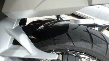

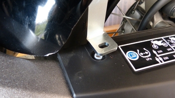

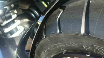

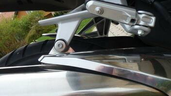

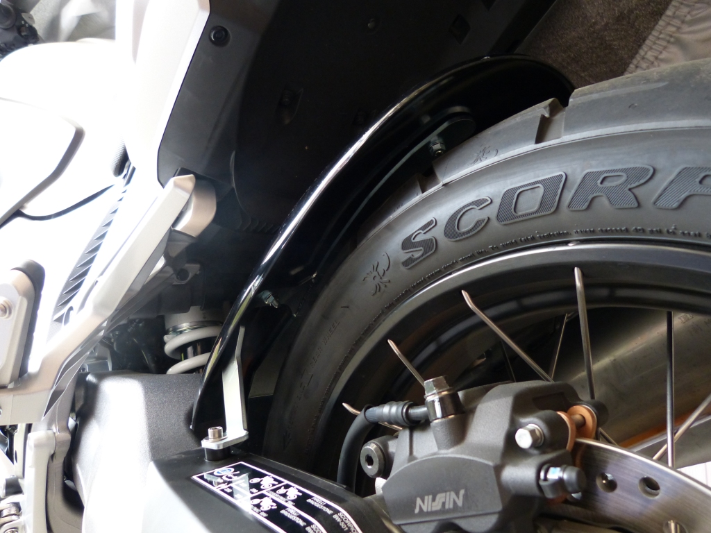

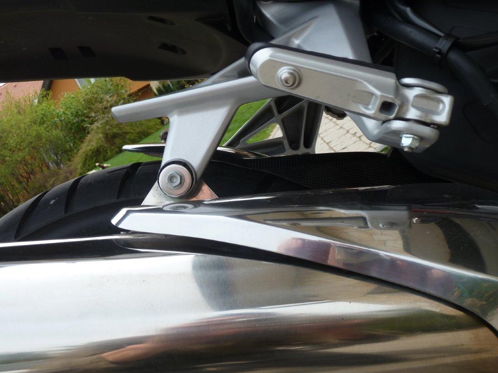

#114 Hallo zusammen,

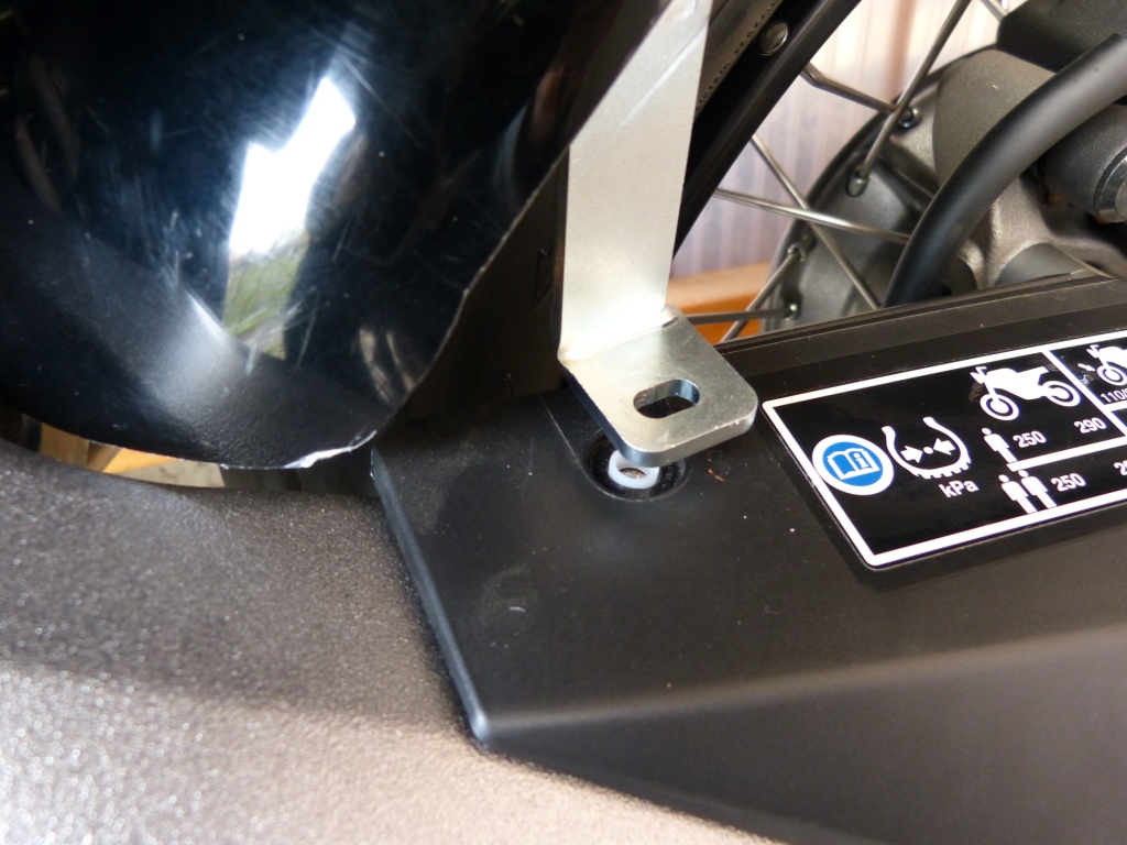

habe heute das schlechte Wetter genutzt um Wäsche zu waschen, das Hinterrad und den Hugger zu demontieren, den Hugger zu kürzen und die fummeligen Linsenkopfschrauben mit Miniinbus gegen schrauberfreundliche Modelle auszutauschen.
Der Hugger (um etwa 30mm gekürzt) sitzt jetzt endlich, wie er soll und auch der Hauptständer hat keine Chance mehr daran zu scheuern oder anzuschlagen. Und wieder einen peinlichen Termin in der Werkstatt erspart...

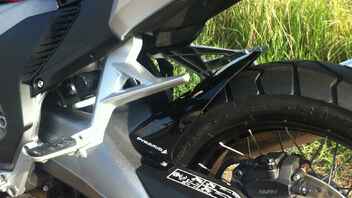

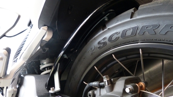

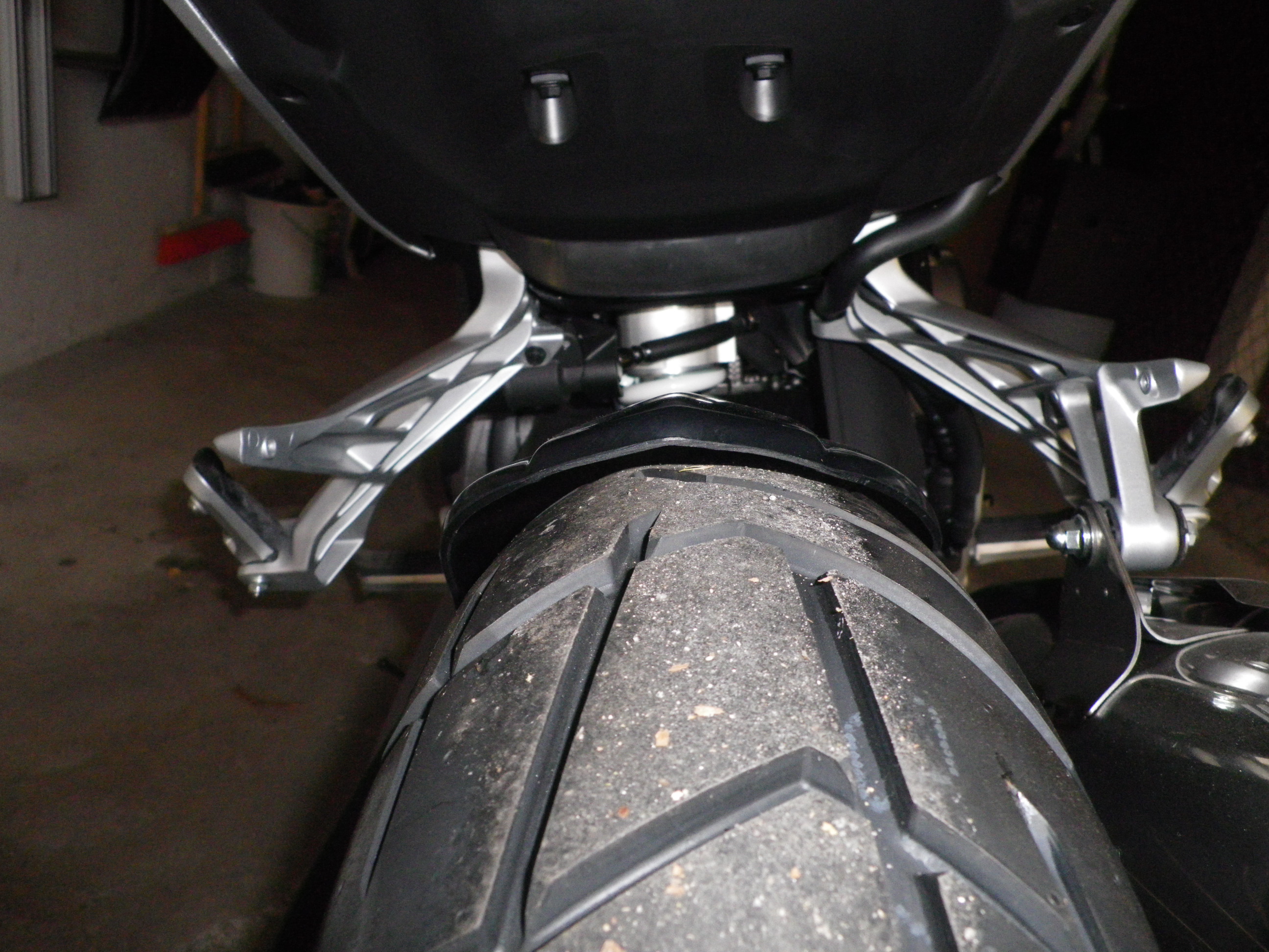

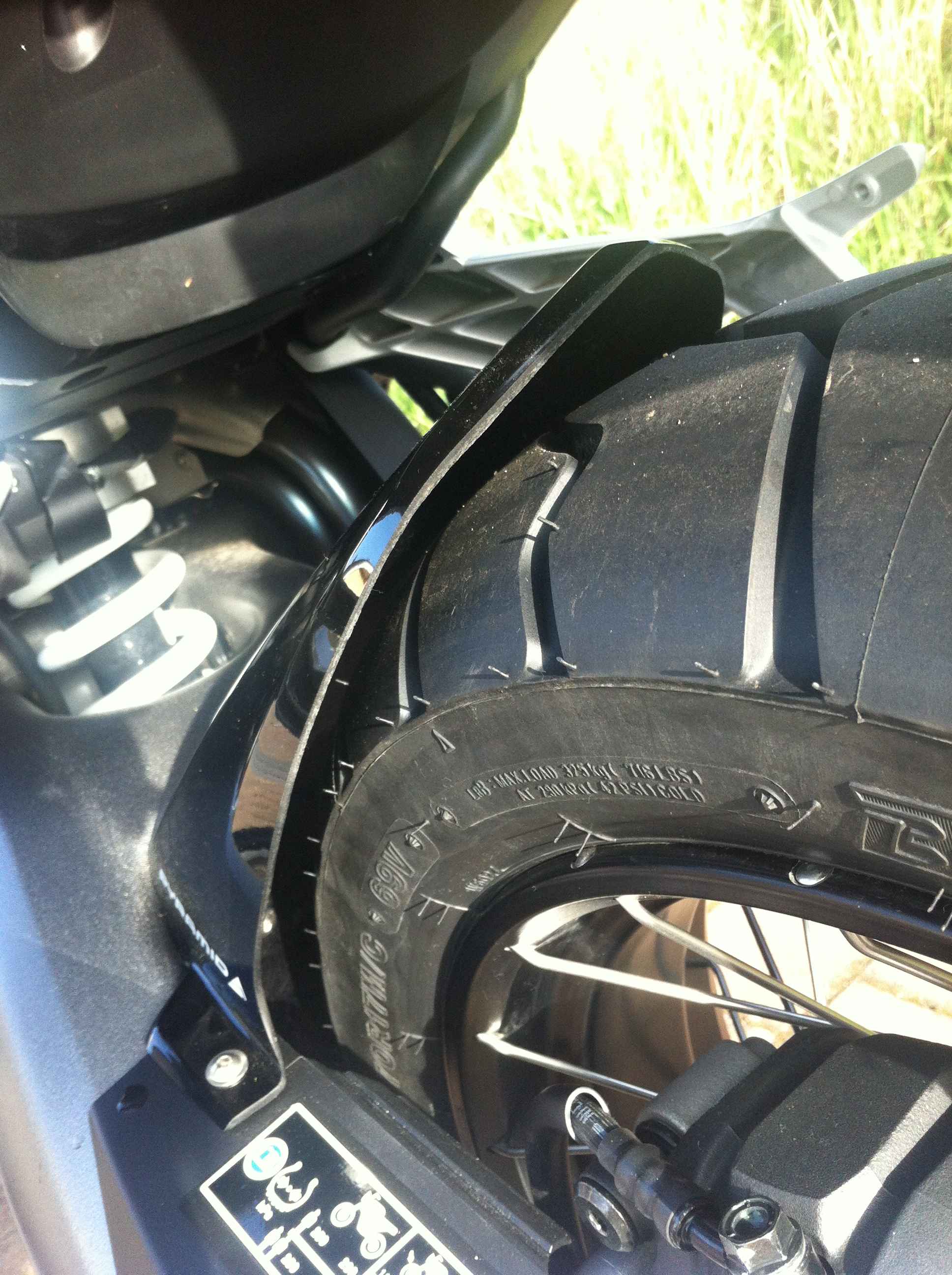

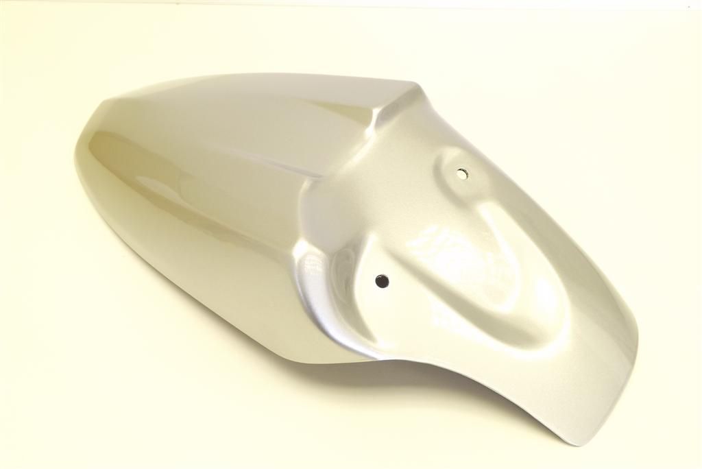

#118 Hallo Leute,
ich habe nun meine Hinterradabdeckung von Bodystyle montiert und bin etwas enttäuscht
Nachdem ich die Schrauben nach gefühlten 3 Stunden endlich drin hatte musste ich feststellen dass das Teil nicht mittig sitzt.
Die Unterlagen habe ich natürlich drunter gemacht so wie es sein soll.....ohne wars noch viel schlimmer.
Ist das bei euch (die die eine Abdeckung von Bodystyle haben auch so ???
Vielen Dank schon mal für eure Antworten.Gruß Buggy
#120 Hallo Buggy, Du solltest das Teil vor dem Anziehen der Schrauben ausrichten (am Besten mit einem Helfer ). Ich hab nach der Erstmontage auch noch einmal die Schrauben gelockert und die Abdeckung mittig positioniert. Haut jetzt hin. Eine nette Forumsteilnehmerin gab bereits vor längerer Zeit die Empfehlung, die originalen Imbusschrauben gegen normale Sechskantschrauben zu tauschen. Da kommt man (oder Frau) dann auch mit nem geeignetetn Schlüssel ran...
