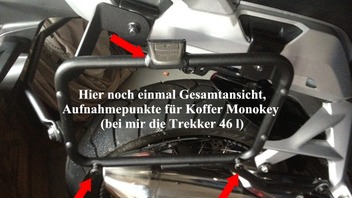

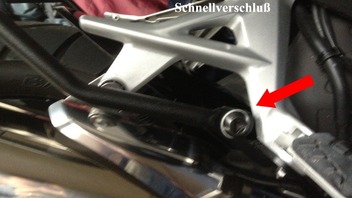

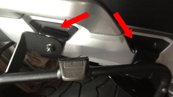

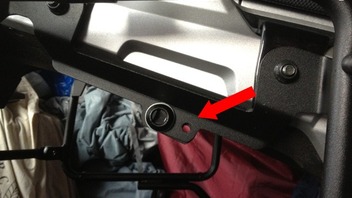

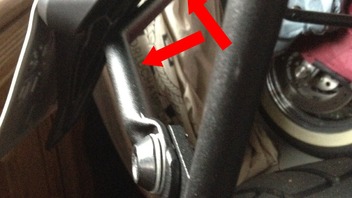

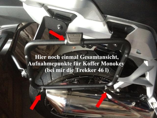

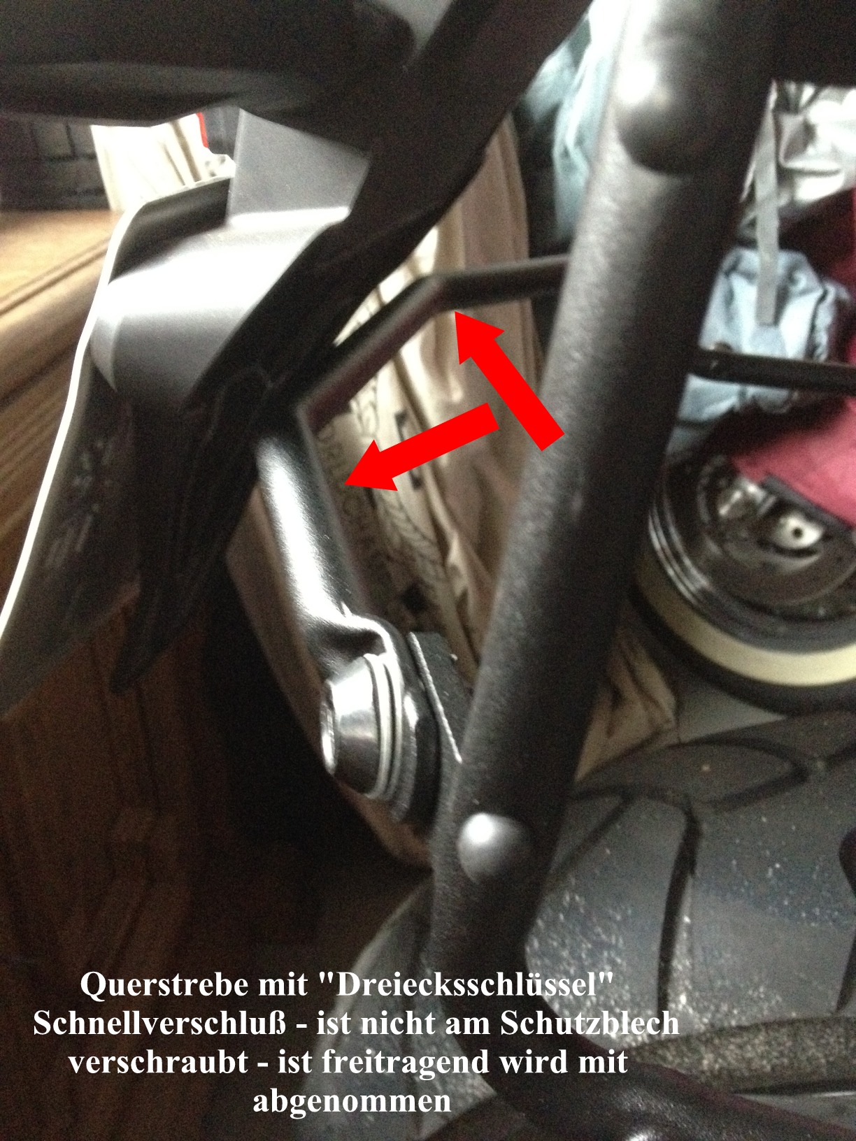

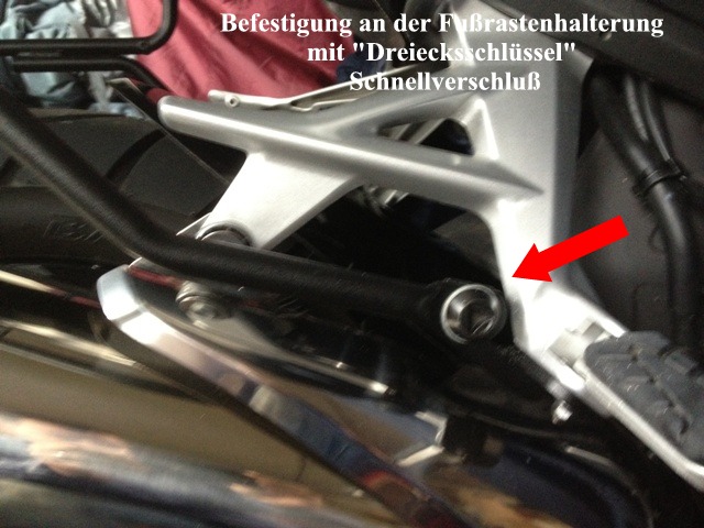

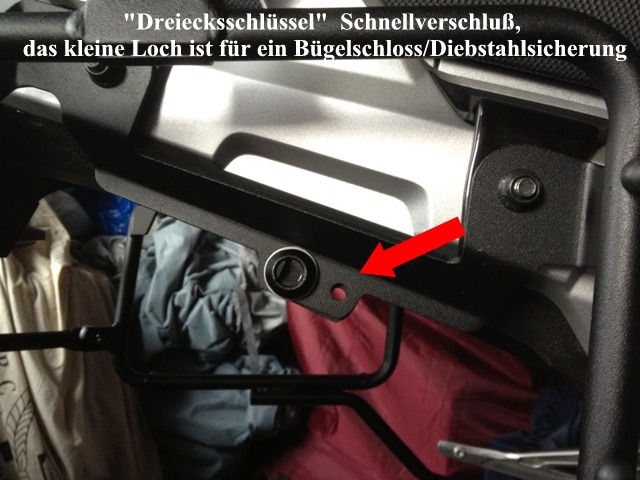

    So... ich hab es endlich einmal geschafft den Träger von Givi für die Seitenkoffer zu fotografieren und Euch dazu ein paar Erläuterungen zu geben!
    Soweit ist das System prima und die Koffer sehen schon gut aus - zwar etwas wuchtig, aber chic.... dafür 46 l pro seite und TC :)

    Danke für die detaillierten Bilder! :clap:
    Wenn man die Koffer an die Halterung "geschnallt" hat, sind diese dann nur wieder mit Schlüssel zu entfernen? Ich frage, wegen Diebstahlsicherung.

  • #20
    ja die sind gut verschlossen und gesichert am Träger!
    Ich habe die 46 L Trekker als Satz gekauft. Sie wurden mit gleichen Schloßsatz geliefert + einem zusätzlichen Zylinder für das TC. Somit habe ich einen Schlüssel für alle drei Koffer. Die Qualität ist einfach super und der Klappmechanismus ist einfach toll!
