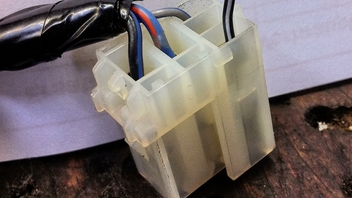

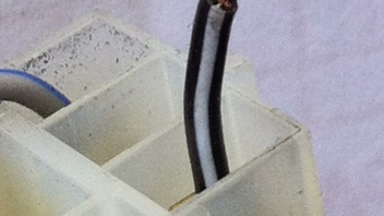

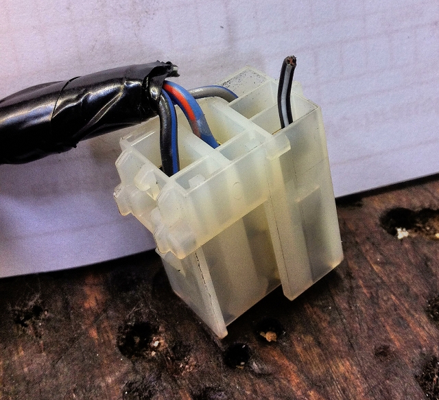

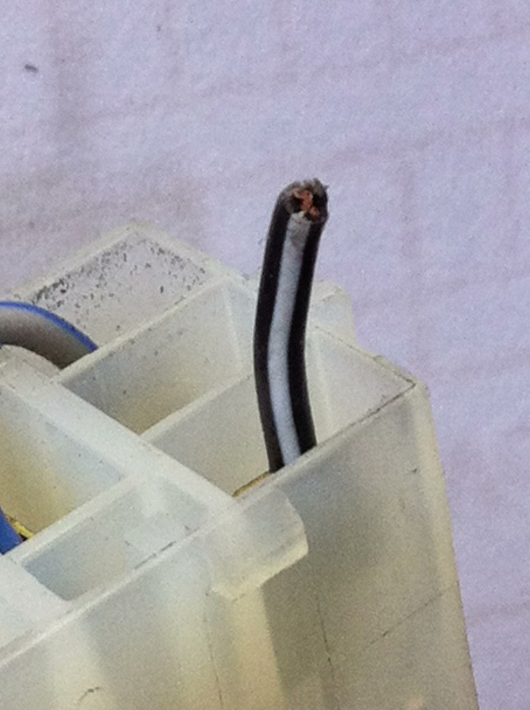

    Kabelverlegung bis zum Stecker prüfen - spannungsfrei, nirgends eingeklemmt
    Schaut so aus als sei das KAbel ein paar Millimeter zu kurz und stünde unter Spannung

    Es war tatsächlich das Kabel zum anlasserrelais hinter der sitzbank.
    Durchs lesen hier hab ich mir das Abschleppen gespart und damit viel Zeit. Dank an alle die hier ihre Erfahrungen posten.

    2 Kabel am Relais gebrochen. Nach 70tkm unglaublich ;) :D
    Durch die Hilfe im Forum in 1Stunde und etwas Lötzinn wieder ready :)
