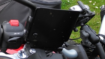

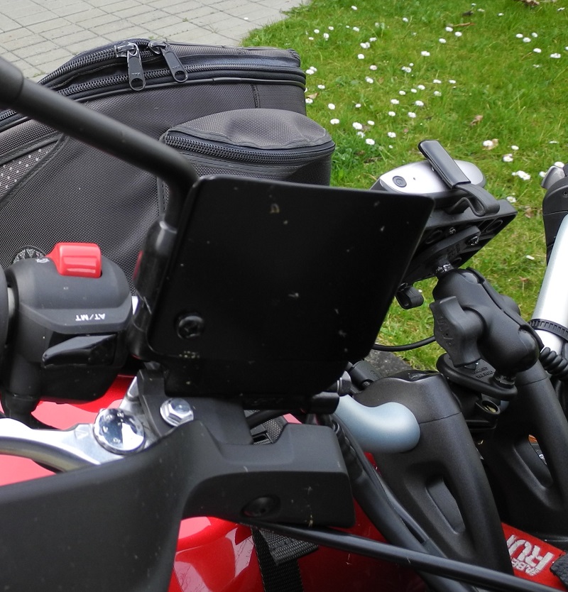

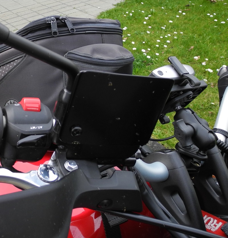

#5 Ich hab die Givi dran, weil schon bei der ersten Probefahrt beide Orginalscheiben
bei mir laute Geräusche verursachten.Zusätzlich habe ich noch Windabweiser (selbst gemacht) am Speigel befestigt - siehe Bild.
Diese habe ich jetzt ein gutes Jahr dran und bin immer noch zufrieden.
Brauchst während der Fahrt nur mal die Handfläche an diese Stelle halten und
horchen ob es leiser wird - bei mir wurde es deutlich leiser.MfG
Walter -
#6 Zitat von ZionAlles anzeigen
Kann ich bestätigen , bei mir erledigen das die Navis die genau in dem Bereich hängen. Hier kann der Zubehörhandel mal aufspringen, die Stelle ist nämlich das Hauptproblem. Vor allem mit der Givi-Scheibe sind die Verwirbelungen über diesen Bereich sehr stark. -

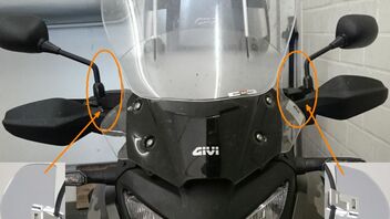

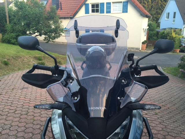

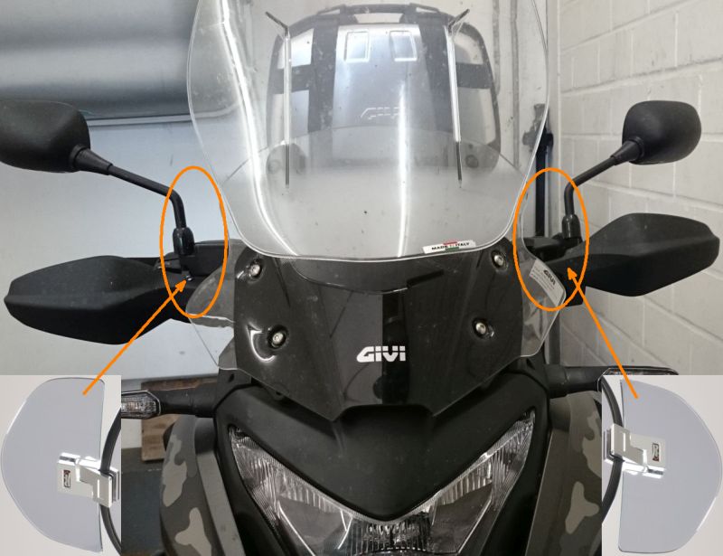

Um diese Wirbel im Spiegelbereich/ die seitliche Luftströmung zu vermindern, könnte ich mir vorstellen, dass hier seitlich montierte Universalaufsätze (https://www.louis.de/artikel/p…scheiben-mit-abe/10006546) was helfen - egal für welchen Scheibentyp - vielleicht wills ja mal jemand testen bei Gelegenheit.
[attachment=0]seitenabweiser-puig.jpg[/attachment] -
