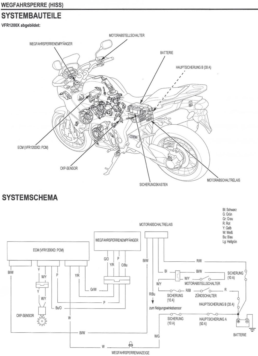

    Es wäre interessant zu wissen, welches Teil vom HISS getauscht wurde. Die Wegfahrsperre hat ja jetzt nicht so viele Komponenten und Strom im Ruhezustand können eigentlich nur der Empfänger und das Anzeigelämpchen ziehen; oder es wurde sogar das ganze Motorsteuergerät (ECM/PCM) ausgetauscht. Motorsteuergerät würde aber bedeuten, dass die Werkstatt von Dir beide Schlüssel gebraucht hätte, um die wieder miteinander bekannt zu machen.
    [attachment=0]HISS-Schema.jpg[/attachment]
