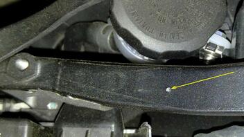

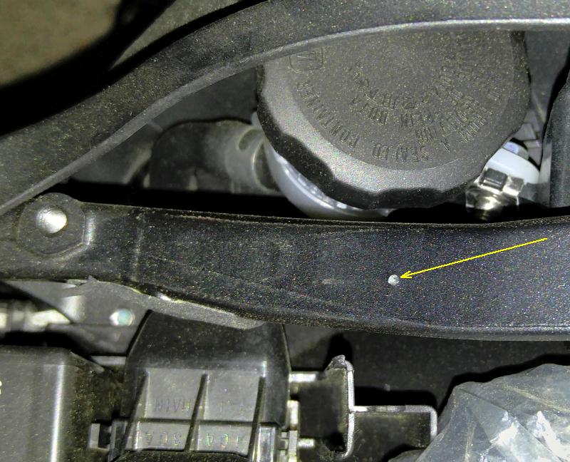

#534 Habe heute auch die neue Welle bekommen - Körnerpunkt ist unterm Sitz und trotz Rapsstaub gut zu erkennen - gleichzeitig mit Jahresinspektion und ein Satz neuer Reifen (Metzeler Roadtec 01) - Tacho 6.900 km - Kardan ist genauso unauffällig wie vor dem Tausch.
[attachment=0]körnerpunkt-kardanrückruf.jpg[/attachment] -
