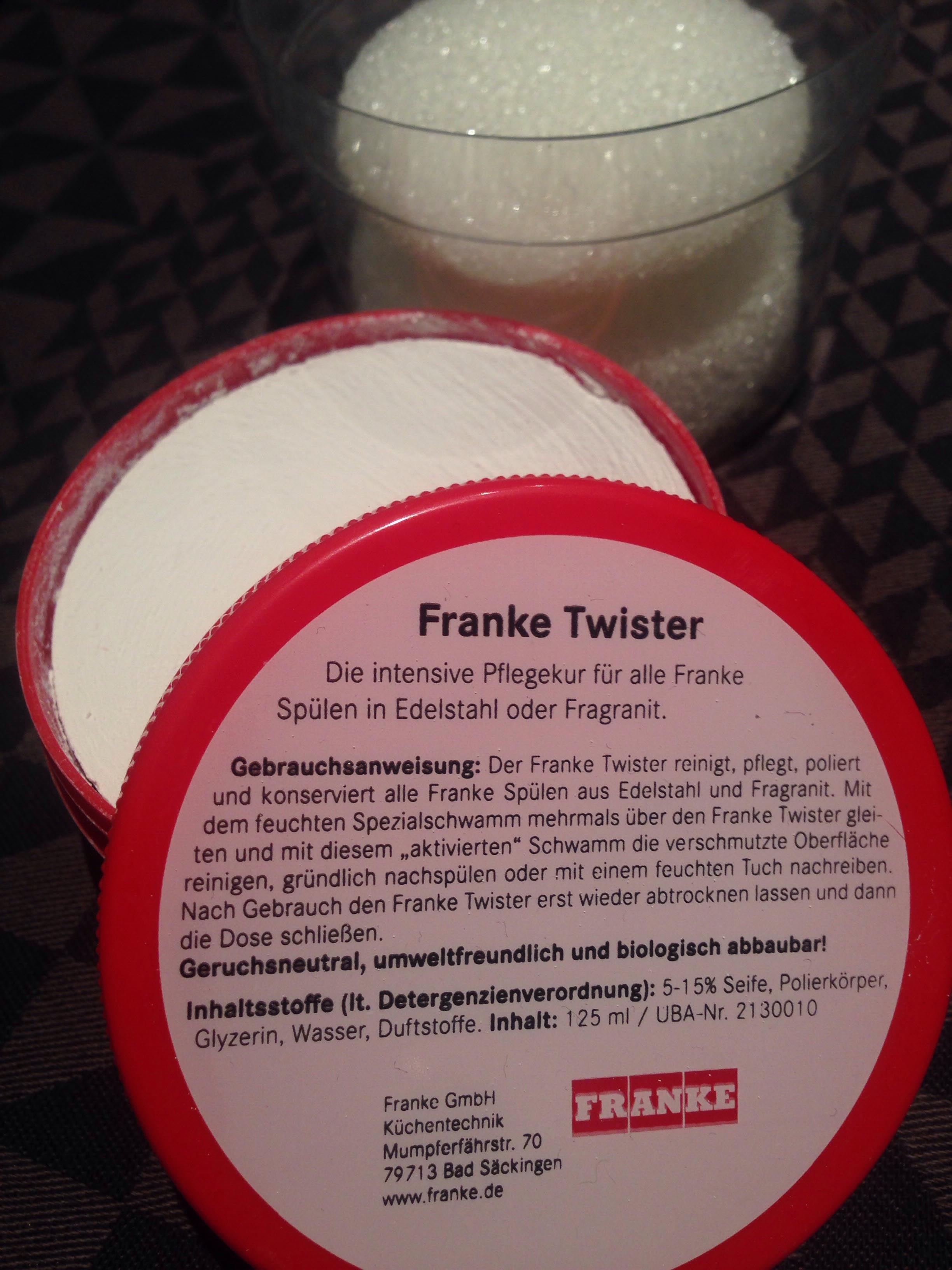

    Hallo Martin,
    ich benutze gelegentlich feine Bürsten um gerade auch den "Kreuzungspunkt" der Speichen intensiver zu reingen,
    ansonsten fällt mir noch ein Familien-Reinigungsmittel von früher ein, Name ist mir entfallen, war aber was mit ***stein im Namen.
    Ein super feines "Scheuermittel" was aber keine Kratzer hinterlässt (Mutter, Schwiegermutter und auch Frau haben da früher die
    Spülamaturen etc. mit gesäubert. Es war in einem kleinen Eimer, eine weiße feste Masse. Mit einem feinen kleinen angefeuchteten
    Schwamm habe ich zuerst auf der Öberfläche im Eimer von dem Mittel einiges in den Schwamm gerieben und dann meine
    angelaufenen Krümmer bei der GSX ohne große Probleme wieder mit sauber bekommen, selbst das Blau-gelblich angelaufene Metall
    wurde wieder schön glänzend. Hilft und wirkt auf allen Edelstahl, Nirosta Oberflächen. Nach dem Reiben einfach mit klarem Wasser abspülen
    Würde es mal mit solchen Mittelchen für Edelstahlreinigung probieren.
    Optiglanz, was auch für angelaufenen Edelstahl Oberflächen chemisch reinigt,
    halte ich im Bereich Felgen für zu gefährlich. Da ist schnell was verätzt.
    hier ein link, such Dir ein Putzsteinmittel aus, wie gesagt, bei Krümmer funzt das Klasse
    Putzstein Mittelchen
    Hi Tommaso
    meine Frau nutzt eine weisse Paste siehe Foto. Denke, probiere die mal am Auspuff an ungefährlicher Stelle mal aus. Danke für deine Hinweise.
