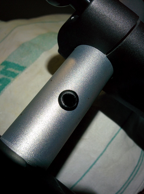

#13 Schnappring Nr. 20 entfernen, dann kann das Lenkerinnengewicht ausgezogen werden
#15 da hab ich erst vor n paar Tagen auf der Homepage von Coolride gelesen.
der empfiehlt einen Kleber den man auch bei dem bestellen kann.Ausserdem hat er auf der HP auch Partnerbetriebe an die man sich bestimmt auch vertrauensvoll wenden kann
Vorallem in Sachen ABE.
denke auch das mit dem Loch ist soweit OK -
