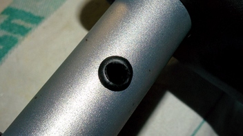

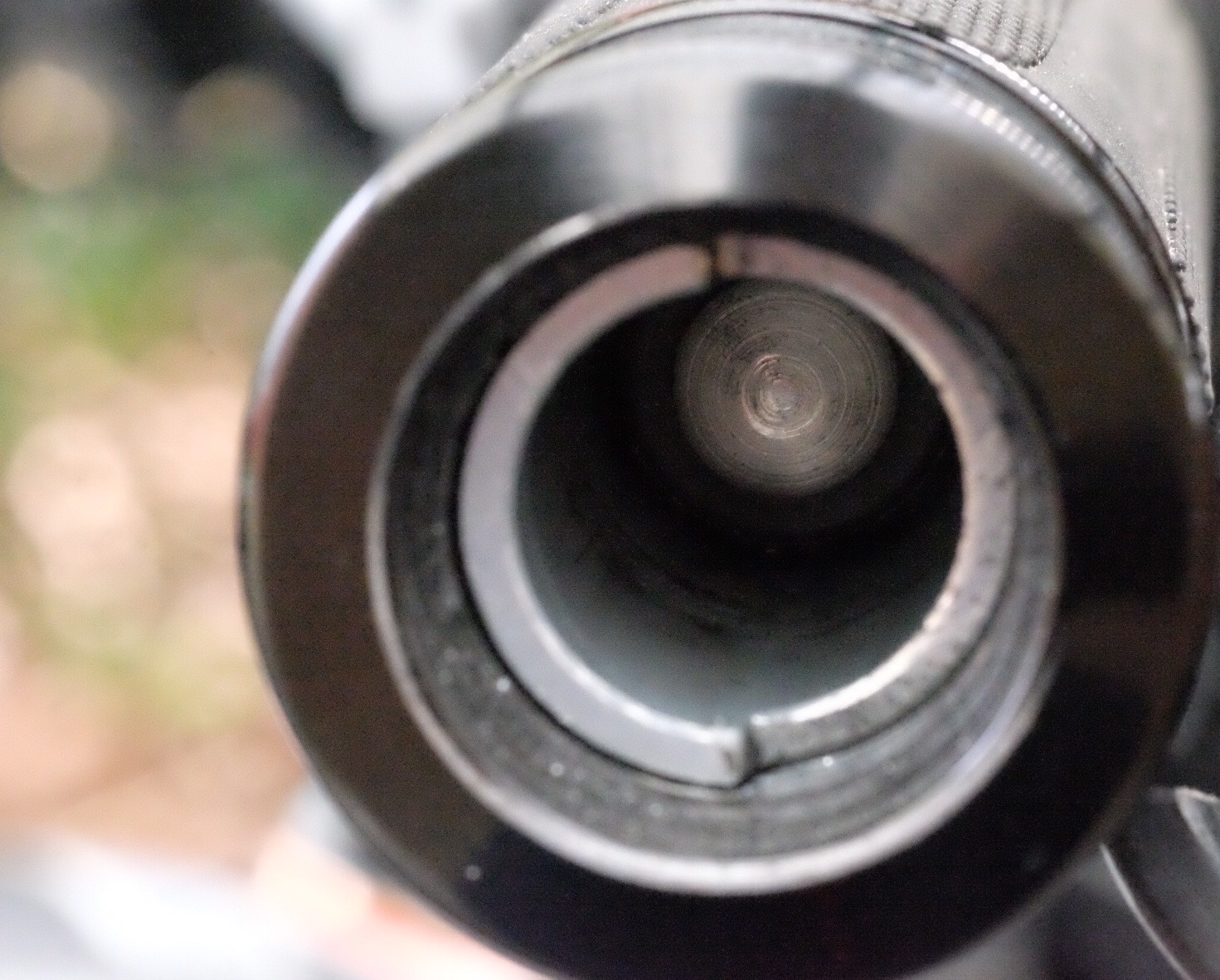

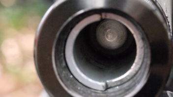

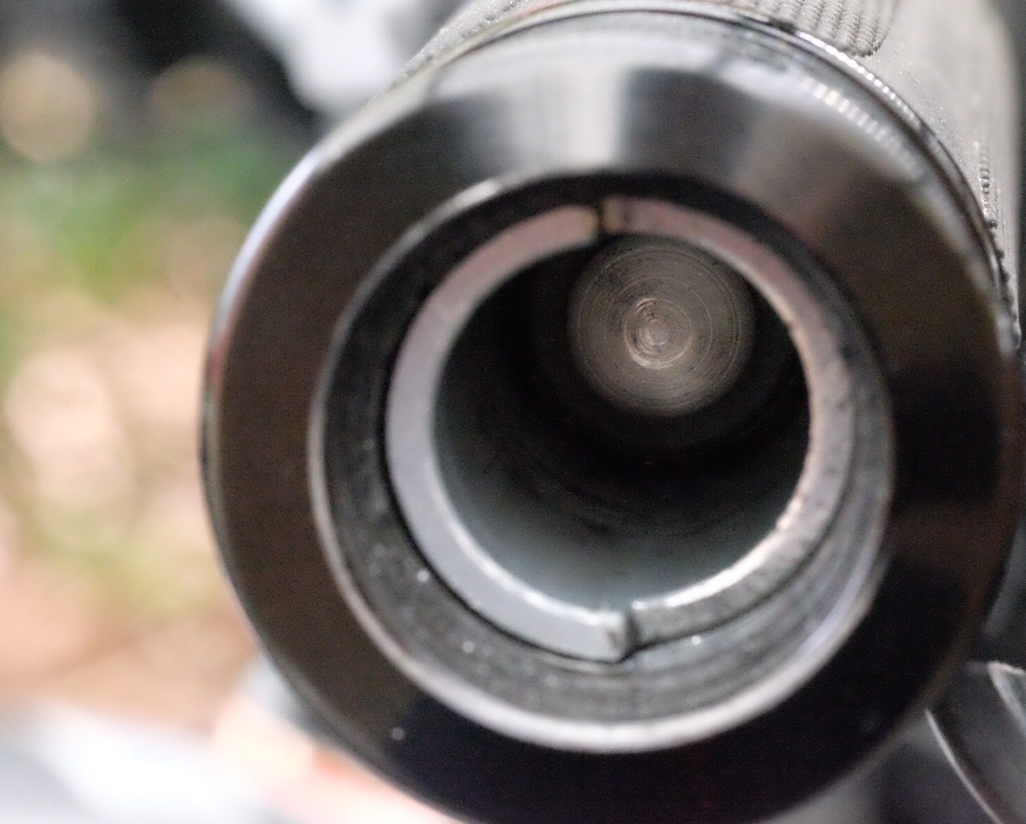

    Frage an Alle, die die Coolride verbaut haben: Welchen Lenker verwendet Ihr? Und wenn es der Originallenker ist: Wie habt Ihr die fest eingebauten Gewichte (siehe Foto) herausbekommen?

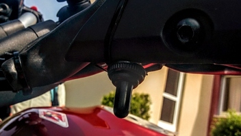

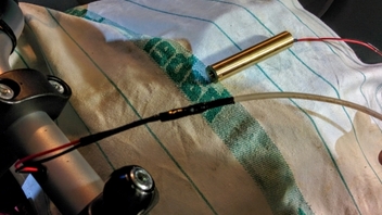

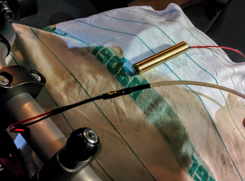

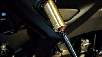

    So, Coolride mit Standard-Schalter sind verbaut. die 17er Version passt incl. dem 2K Kleber gut rein, Gewicht annähernd der original Lenkergewichte.
    Die Heizleistung kommt der Oxford 5-Stufenversion auf 100% Leistung recht nahe. Beim CT Alulenker wird's auch erstaunlich schnell gleichmäßig re. u. li. warm. Den recht großen Schalter habe ich im Handprotektor untergebracht, primär mal provisorisch. Funzt jedoch recht ordentlich da, denke er wird auch final dort montiert werden, überlege noch wie genau. Angeschlossen ist alles am freien Stecker li. unter Verkleidung.
