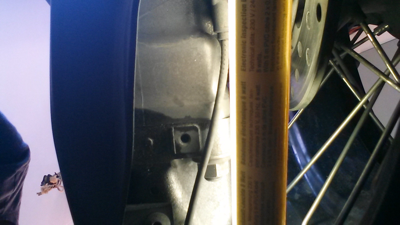

Öl unterm Kardan
    Hallo Anita,
    das Bild hattest Du ja schon vor einigen Tagen gezeigt. Wenn das nicht schlimmer geworden ist, wohl kaum ein Problem. Um das aber zu verfolgen, solltest du den Bereich mal richtig sauber machen: Bremsenreiniger besorgen und gut abwischen. Nach dem Abwischen mit dem Reiniger nochmals kurz damit drüber sprühen und ablüften lassen. Jetzt sollte der Bereich Öl und fettfrei sein.
    Nach den nächsten 1-2 Touren mal mit der Hand über den betroffenen Bereich wischen. Der darf zwar schmutzig aber nicht ölig sein.
    Noch einfacher ist es aber das Prozedere gleich vom Händler machen zu lassen. Wenn einer in der Nähe ist.
    Ansonsten sind Ferndiagnosen einfach nicht möglich und auch nicht angebracht.
    Gruß Wolfgang mit trockenem Kardan
    Hallo Anita
    Ich hatte ja schon letztes Mal meine Vermutung mit dem Simmering (mit Verweis auf die Garantiefälle) geäußert.Was sagt denn der FHH?

    Hallo Anita,
    warum sollten sie dich nicht ernst nehmen. Da gehört nun mal kein Öl hin.
    Aber wie schon geschrieben wurde, wird auch dein FHH diesen Ölfilm erstmal nur abputzen (geringster Aufwand) und dir sagen,
    weiterfahren und beobachten.
    Ich würde es aber trotzdem vom FHH machen lassen, damit er es gesehen hat. So hast du dann evtl. beim 2x bessere Aussichten, das er dort Hand anlegt.
    LG Klaus

    So einen Ölfilm hatte ich auch schon. Der Freundliche meinte natürlich das macht nix. Hab ich dann mal geglaubt und es hat´s auch nichts gemacht. So lange es nicht mehr wird oder tropft, dachte ich mir...
    Kardan ist jetzt übrigens wg. Rückruf getauscht worden. Seither ist mir auch nichts mehr aufegfallen, dass irgendwo ein Ölfilm wäre. Muss ich aber glatt mal nachsehen...
