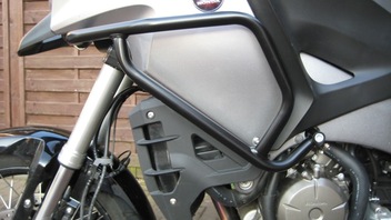

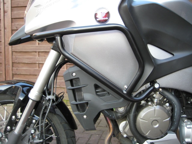

    Es ist vollbracht, wenn man 20 Minuten Zeit und das passende Werkzeug hat, bekommt jeder die Bügel angebaut. Die Passgenauigkeit ist super.
    Bitte nicht über das dreckige Motorrad lästern :whistle:
