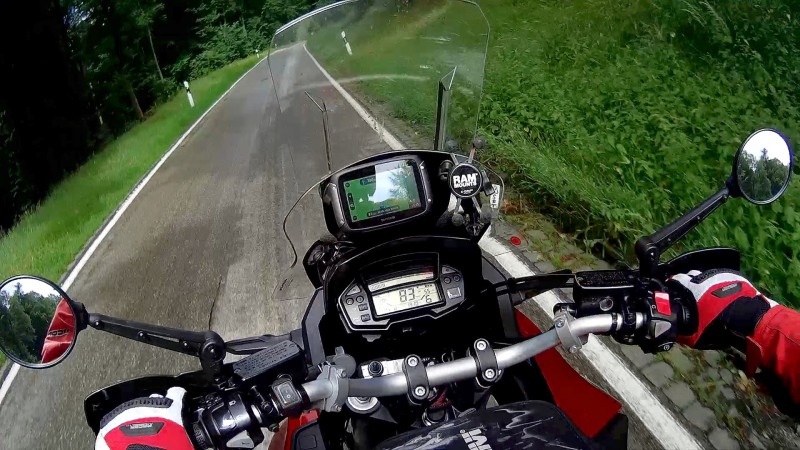

#6 Moin Wolfgang,
ging mir ja ähnlich - mir geht es auch nicht primär um den Wind sondern um den "krach"
Ich hatte schon mal geschrieben irgendwo hier das der Krach bei mir eher von den Seiten kommt. Ist mir massiv ausgefallen als ich das erste Navi montiert habe, das steht per RAM Mount ungefähr da wo der Spiegelausleger den Knick hat, aber dem Zeitpunkt war der Krach eher einseitig. Aha - also mal die hand genau vor diesen Knick des Spiegelauslegers auf der anderen seite gehalten während der Fahrt *ruhe* ... Damit war für mich klar, nicht die Höhe sondern die Breite ist das Problem.Zum einen habe ich jetzt zwei Navis dran (eines links, eines Rechts) was dadurch als Windabweiser in dem Bereich dient, zum anderen haben die Givi Windabweiser noch mal geholfen. Die machen die Handwindabweiser noch mal größer, damit bekommt das ganze von der Seite eine andere Strömung.
Vielleicht hilft es Dir ja weiter ... wenn es unverständlich war muss ich mal Fotos machen was ich meine.
Gruß Mario

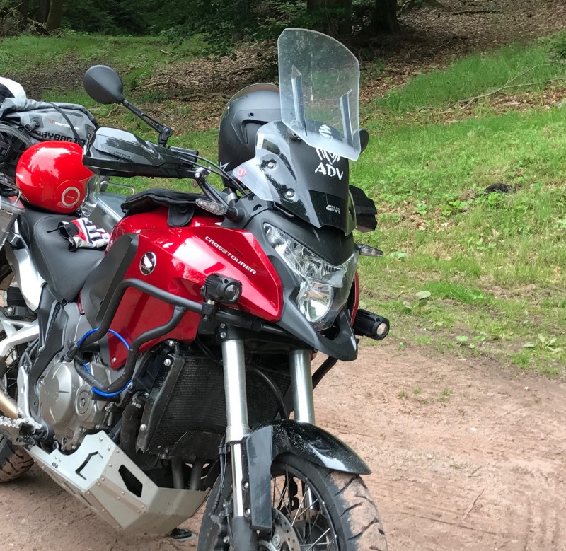

#9 Habe mir die Airflow mit der Flex solange zurecht geschnitten bis Ruhe war. Kommt natürlich auch viel auf den Helm an. Straße fahre ich nur Jethelm ausser es ist unter 5Grad C. Da ist's erstaunlich ruhig mit offenem Visier bis Topspeed. Endurohelm ist logischerweise bisschen lauter, aber auch bei höherer Geschw. kein Reissen am Schirm. Bin 186cm...
