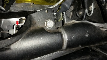

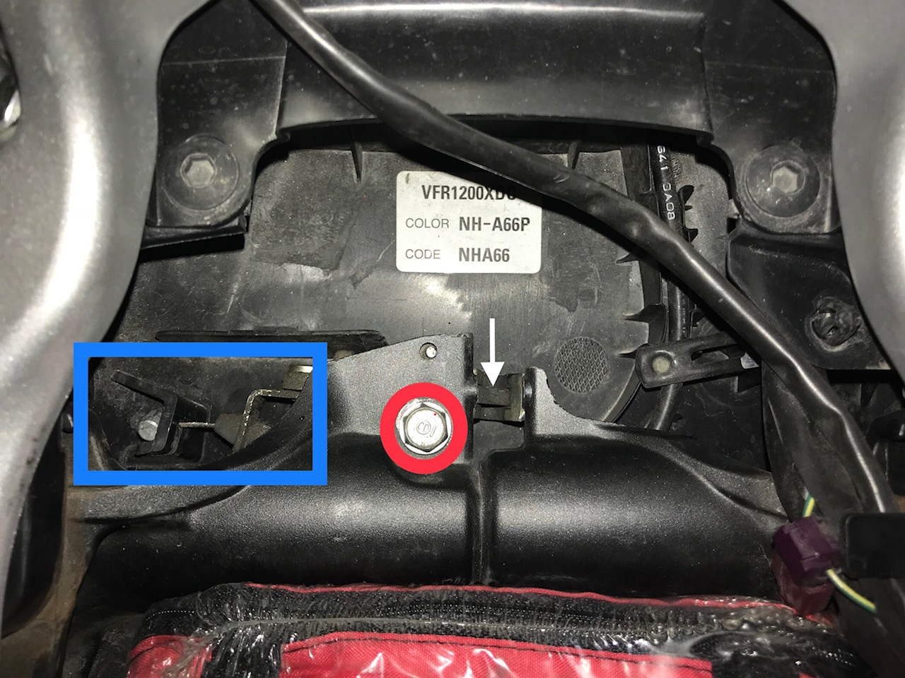

    Zur Erklärung zum Foto:
    Weißer Pfeil: hier rastet die Sitzbank ein.
    Blaues Rechteck: hier war der Bowdenzug ausgehängt.
    Roter Kreis: diese 10er Schraube war bei mir komplett locker!
    Also immer mal drauf schauen, dass dieses Ding auch fest sitzt!

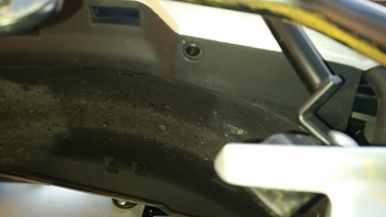

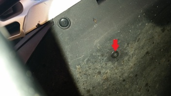

    Auf der anderen Seite: Wen will man damit ausbremsen? Bringt einem ja nicht weiter, wenn man die Sitzbank entfernt. Profis nehmen sowieso das ganze Moped mit und wer es nur auf die Sitzbank abgesehen hat, der kennt sich auch mit dem Moped aus und könnte es selber vorher nachmessen.

    Hole das Bike wohl morgen vormittag wieder ab. Und werde mir mal beschreiben lassen, wie er die Bank runter gekriegt hat. Die weiter oben markierte Schraube scheint sich sehr gerne zu lösen. Wie gesagt... bei mir war vor dem "Dauerverschluss" zuerst einmal das umgekehrte Problem. Bank arritiere gar nicht. Was auch nicht ging, weil der komplette Schnapper ein Stockwerk tiefer lag. Eben weil die Schraube komplett lose - um nicht zu sagen verschwunden - war.

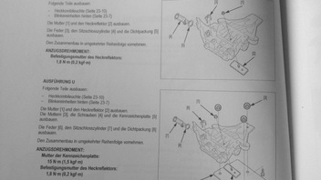

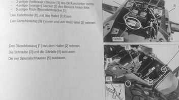

    aus einer Zeichnung im WHB geht es auch nicht hervor.
    Wenn ich mir allerdings bei Bike Parts Honda den Mikrofiche ansehen, so sollte es sich nur um eine Schrauber handeln, die aber die gesamte Verriegelung am Heckrahmen hält.
    LG Klaus

    Deshalb habe ich mal vorbeugend wie Winfried ein Loch an der entsprechenden Stelle gebohrt und mit einem Verkleidungs-Clip verschlossen.
