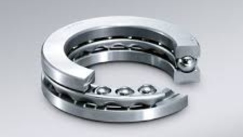

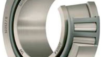

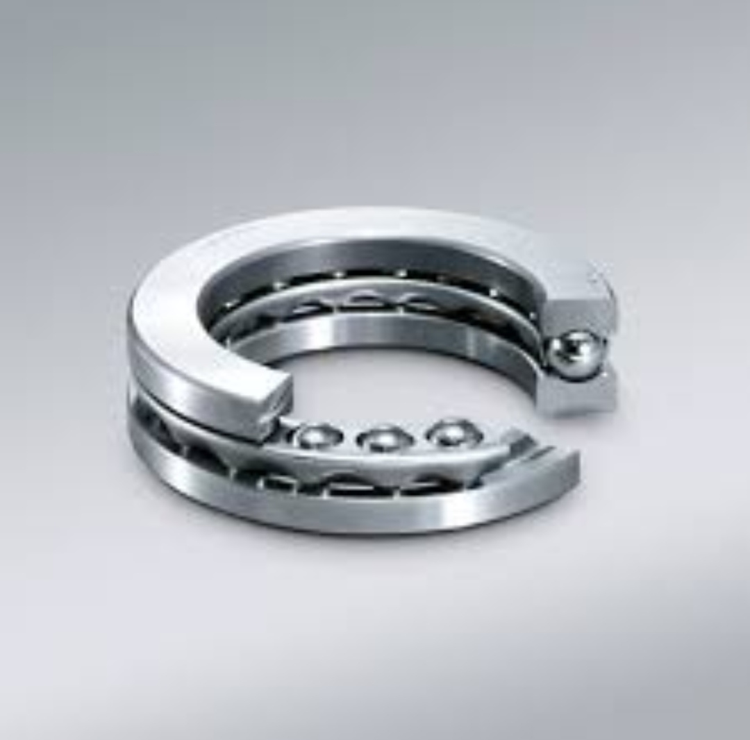

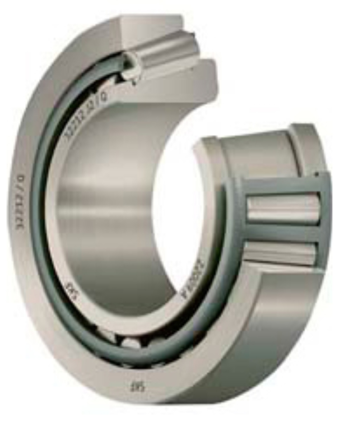

    Gruß Frank
  • #13
    Denke mal wenn man die beiden Lager betrachtet ist eigentlich alles erklärt.
  • #14
    Kennt jemand eine Bezugsquelle für das Kegelrollenlager?
  • #15
    Du zeigst ein falsches "Kugellager" - korrekt wäre ein Schrägschulterlager, einreihig.
    Ein Kegelrollenlager hat eine größere Auflagefläche.... lebt daher wahrscheinlich länger.
    Gleichzeitig hat es spürbar höhere Losbrechkräfte und daraus resultierend eine Lenkung mit wenig Feedback. (Man gewöhnt sich dran....)
    Vor- und Nachteile der Lager halten sich die Waage... es gibt hier keine besser oder schlechter.
