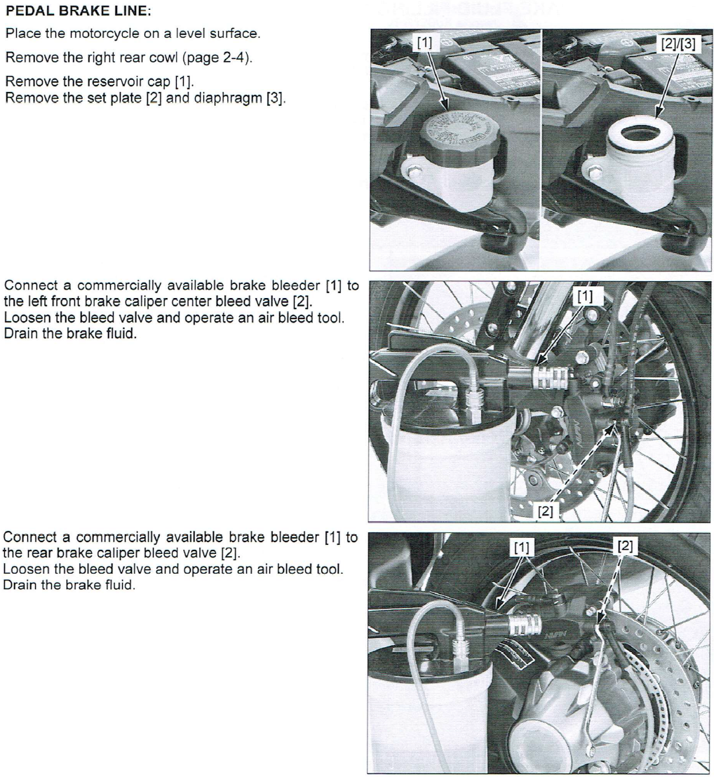

#19 Hallo,
anbei noch ein Video bezüglich Bremsflüssigkeit wechseln. Das würde ich mir nicht zutrauen.
https://m.youtube.com/watch?v=a4YjuXjLpEY
LG
joemec
Das funktioniert 100%, das ist mein Video!! Das Gerat hat mich 12 eur auf ali express gekosted!! 😃💪
