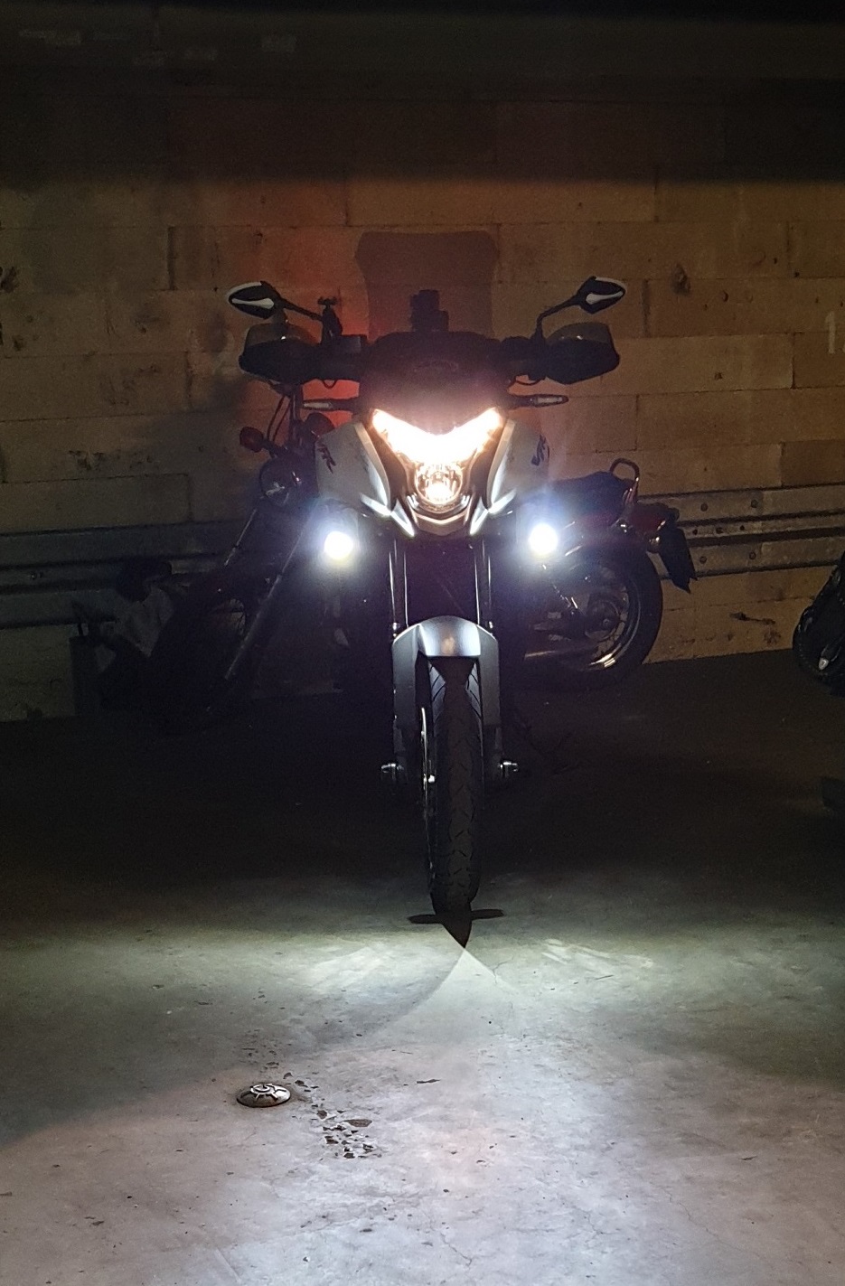

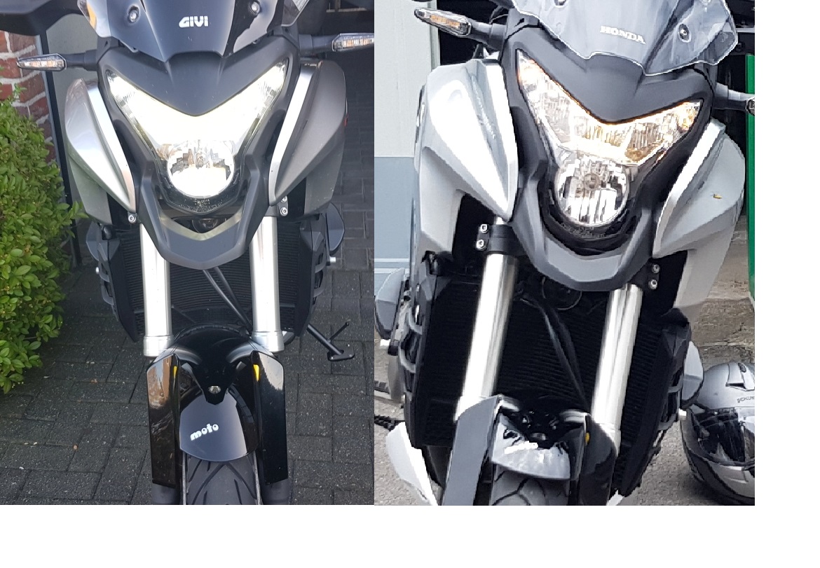

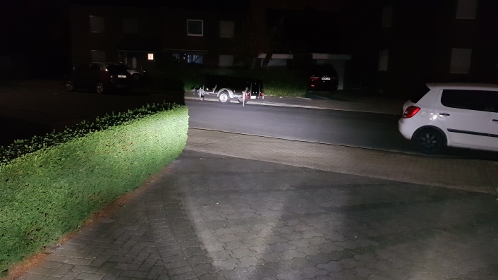

    Osram scheint hier einen guten Job gemacht zu haben bis auf die fehlende E-Zulassung, ohne zu blenden deutlich besser als bei meinem Vergleich der China-Teile (https://honda-crosstourer.de/forum/viewtopic.php?f=50&t=4141). Würde ich viel im Dunkeln fahren, wäre mir das mehr an Sicherheit das Nutzungsrisiko wohl wert.
    Da ich Nachts aber nur extrem selten unterwegs bin, ist für mich wichtiger, tagsüber gesehen zu werden und da sind die Zusatzscheinwerfer sehr nützlich.
    Mein CT: Zubehoer-Sampler_CT-vkr_thumb.jpg

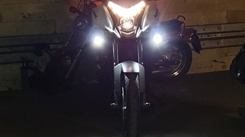

    Ich fahre zwar auch nicht besonders häufig im Dunkeln, aber ich habe das Problem für mich wie folgt gelöst:
    Ich habe LED-Nebelscheinwerfer mit E-Kennzeichnung montiert. Sie dürfen (bei schlechter Sicht) zusätzlich zum Abblendlicht brennen.Somit Anbau und Schaltung legal, nur für die missbräuchliche Benutzung bei guter Sicht könnte mir die Rennleitung 20,-€ abknöpfen . Da Nebelscheinwerfer flach und breit strahlen, fühlt sich keiner geblendet aber die Ausleuchtung finde ich super.
    Hauptgrund für die Montage war allerdings das "besser gesehen werden"
    Gruß Frank

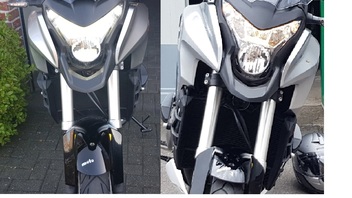

  • #25
    Moin
    Habe keinen Sturzbügel, deshalb am Scheinwerferhalter von SW-Motech
    https://www.fc-moto.de/epages/…gZDhXpmwTLugaAt7dEALw_wcB
    Gruß Frank

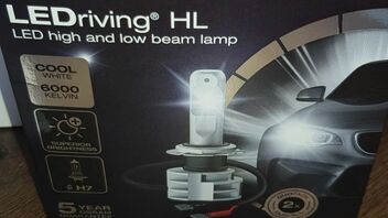

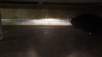

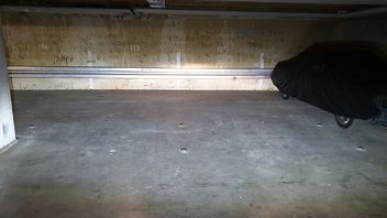

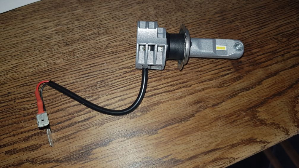

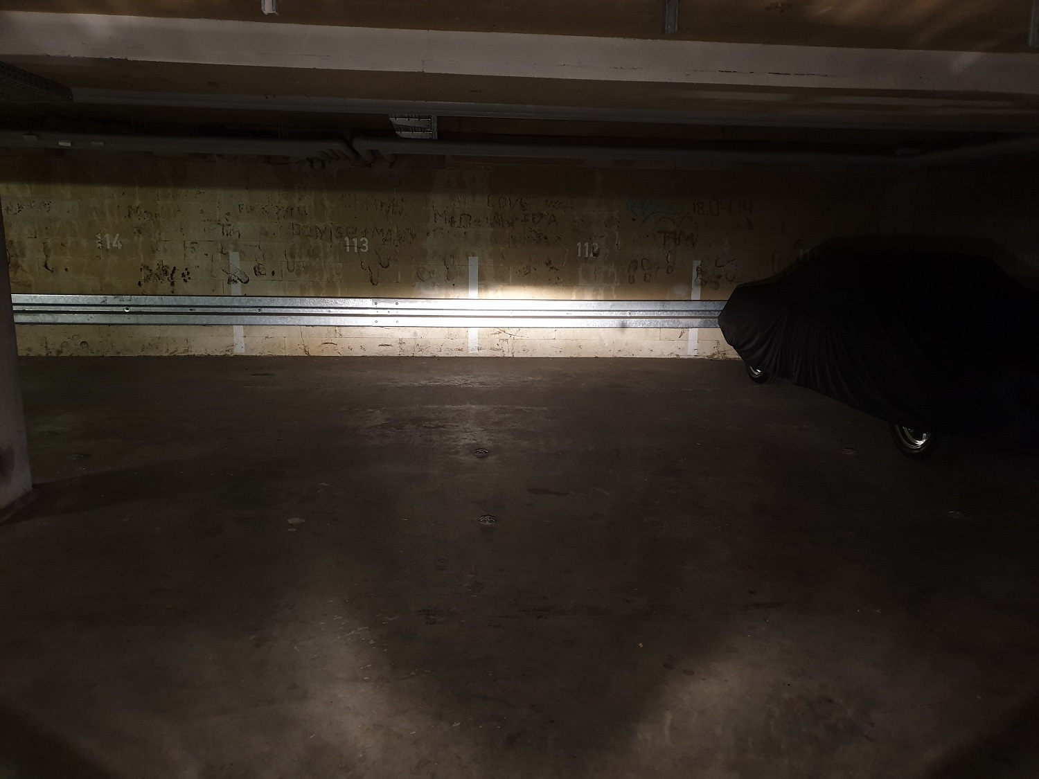

    habe mittlerweile zwei Versuche mit LED-Birnen gestartet. Ich habe es zuerst mit dem Produkt von Nighteye (erhältlich auf Ebay) versucht, das den Vorteil hat, mit einem vollkommen normalen Sockel auszukommen und außerdem nicht sonderlich viel kostet. Das Ergebnis war furchtbar, jede normale Halogenlampe ist deutlich heller. Damit wäre ich nicht einmal mehr in der Stadt gefahren, geschweige denn über Land.
    Die Rückgabe war dann noch ein zusätzliches Erlebnis, zuerst wollte man mir erklären, dass die Birnen ja nur für Nebelscheinwerfer gebaut und deshalb in einem normalen Scheinwerfer schwächer seien (was für ein Unfug!), dann wollte man mir eine Teilerstattung anbieten und ich solle weiterverkaufen (so etwas gefährlich Schlechtes verschenke ich nicht einmal), aber schließlich hat man mir doch das Geld zurücküberwiesen und auf die Rücksendung - die auch auf Kosten des Händlers gegangen wäre - verzichtet.

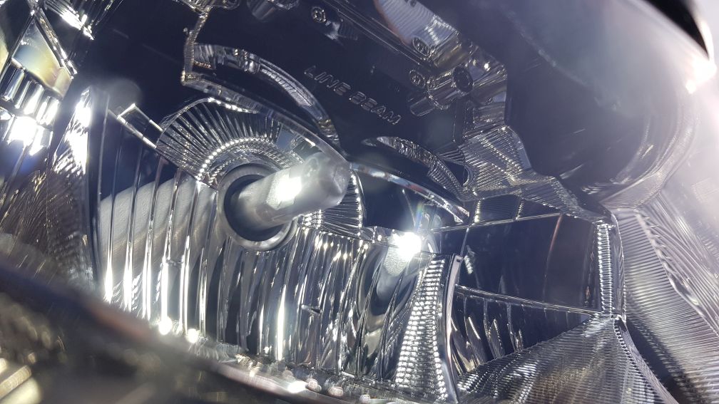

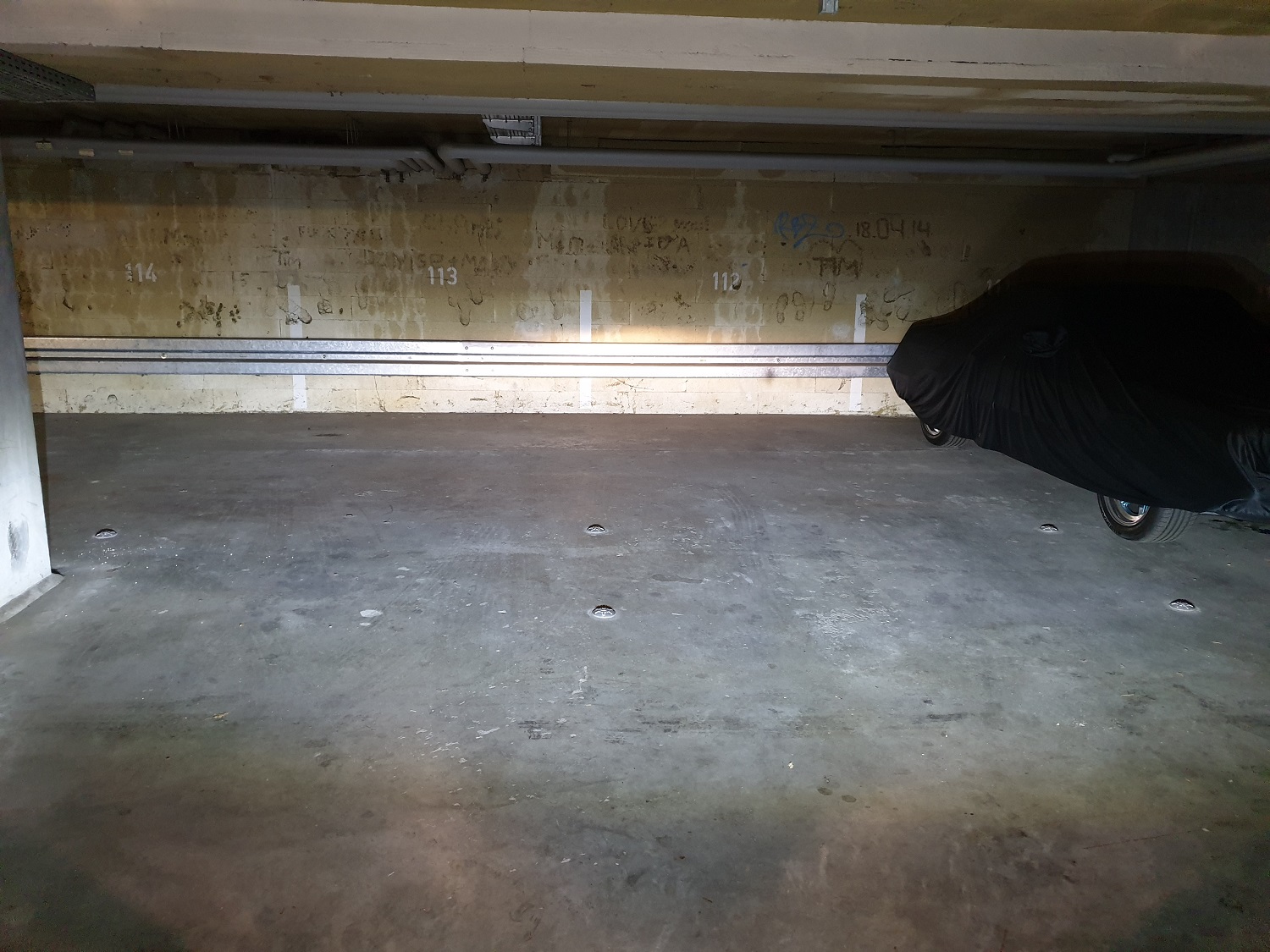

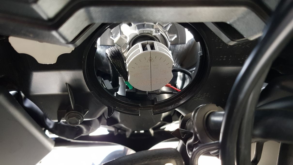

    Der zweite Versuch war mit der Osram Night Breaker dann doch ein Erfolg. Ich kann einerseits bestätigen, dass die Lampe trotz des Kühlers problemlos in den Lampenkörper passt und auch der Deckel wieder verschlossen werden kann. Allerdings ist es eine ziemliche Fummelei, die Verschlussfeder um die Lampe zu legen, weil man sie um den Kühler regelrecht herumfädeln muss. Das Licht ist dann ganz hervorragend und steht einer Halogenbirne um nichts nach. Auch der Lichtkegel entspricht dem ursprünglichen. Deutlich heller ist sie allerdings auch nicht. Ich bleibe aber trotzdem bei der Osram, weil es einfach besser aussieht, wenn Haupt- und Zusatzsscheinwerfer dieselbe Lichtfarbe haben, und hoffe, dass sie irgendwann einmal auch noch durch eine ABE "legalisiert" wird. Wer sich überlegt, denselben Schritt zu setzen, sollte sich daher darüber im Klaren sein, dass es letzten Endes eine ziemlich teure kosmetische Veränderung ist, die keinen Gewinn an Leuchtkraft bringt.
