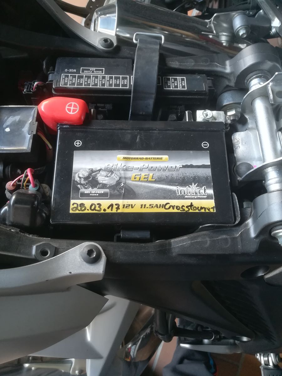

    Ein ehemaliges Mitglied hat mir dann folgende Batterie empfohlen:
    https://www.ebay.de/itm/Intact…8aafbe:g:fQsAAOSwJJdc4auh
    Habe mir die dann damals bestellt und eingebaut. Bisher keinerlei Probleme damit gehabt. Kann ich empfehlen und ist nicht so teuer wie die Originale.
    Kostet bei eBay 55,50 € (siehe Link oben), meine hat damals noch 74,-€ gekostet.
    Wen du auf entsprechender eBay-Seite weiter runter scrollst und die Daten vom Crosstourer eingibst, zeigt es dir zwar an, das die Batterie nicht für die Crosstourer passt, aber wie gesagt, ich hab sie seit März 2017 problemlos drin.
    Habe gerade ein aktuelles Foto gemacht, damit du sehen kannst, das sie bei mir eingebaut ist.
    Eine Motorrad-Batterie habe ich übrigens schon ein paar mal problemlos über Starthilfekabel mit der Autobatterie überbrückt.
    Plus an Plus, Minus an Minus (oder Erde) und dann den Anlasser vom Motorrad betätigt. Hatte das Auto nicht einmal an dabei, macht man ja sonst, wenn man von Auto zu Auto überbrückt.
